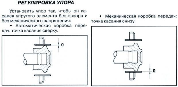

Смотри передний грибок. Скоба в котором он живет двигается вверх вниз и нужно ее установить так чтоб он ее не задевал и грибок стоял посередине оставляя небольшой зазор сверху и снизу от скобы до грибка. Шкивы кривые из-за дтп, на вибрацию не влияют.

#5     Re: Вибрация при езде и на месте 14 дек 2016, 15:48
Не правда ваша. Где-то видел мануал по его регулировке. На память, там вроде при мкп упор должен упираться в нижнюю часть, при акп - в верхнюю. В нейтральном положении не правильно.
#6     Re: Вибрация при езде и на месте 14 дек 2016, 16:26
Какая разница в кпп,двиг поднимает морду или опускает от трогания с места или от торможения

#7     Re: Вибрация при езде и на месте 15 дек 2016, 17:21
Я думаю этот вопрос стоит задавать инженерам, которые его разрабатывали. Я говорю о том, как написано в мурзилке. А для чего и почему - я хз.

#8     Re: Вибрация при езде и на месте 15 дек 2016, 17:40
О как,интересно
