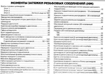

Конкретно интересует момент на впускном коллекторе (6 болтов М8 и 3 болта М6).
#2     Re: Моменты затяжки на движке JN 18 сен 2013, 22:21

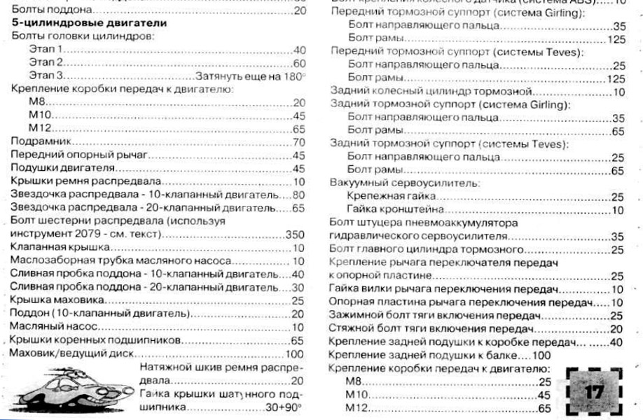

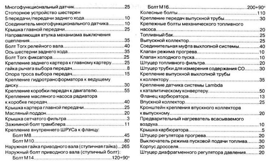

Андрей, скачай книгу, там все есть!
Книги у Леши лежат:
http://fryppy.land.ru/docs.html
Моменты затяжки 1 .jpg [ 240.29 КБ | Просмотров: 6181 ]
Моменты затяжки 2 .jpg [ 213.2 КБ | Просмотров: 6181 ]
Моменты затяжки 3 .jpg [ 220.9 КБ | Просмотров: 6181 ]
zonych:
Сообщений: 650
18 янв 2013, 23:24
#3     Re: Моменты затяжки на движке JN 19 сен 2013, 09:05
Валерий, поэтой книге тянул впускной 25НМ и сломал болт М6. В интернете нешёл что макс усилие на М6 8.8 это 10НМ. Хочу другую книгу, которая не врёт. Лучше оригинальный Workshop Manual JN, можно на английском.
А болты то как тянуть? Тут народ посоветовал М6 10нм, М8 20Нм. А как вы тяните и каков первоисточник?
