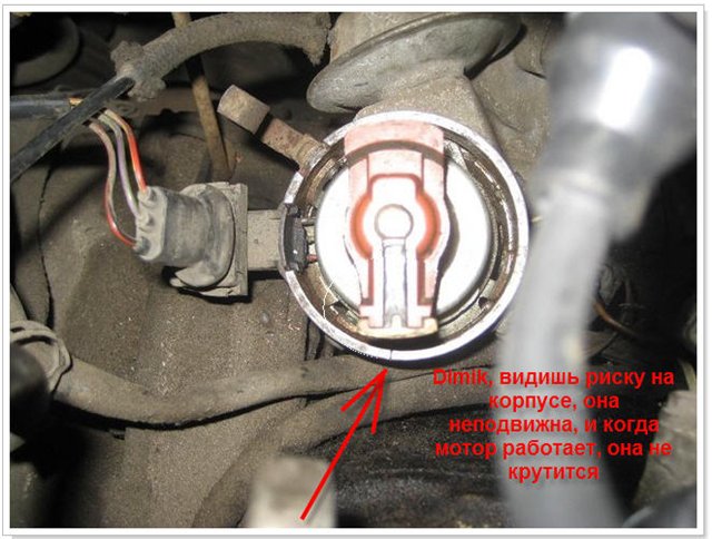

Не согласен. ИМХО: Если представить, что поршень первого цилиндра находится в ВМТ, то есть метка на маховике совмещена с краем смотрового окна, то, грубо говоря, если снять крышку с трамблера,то бегунок должен смотреть на провод первого цилиндра. Там на корпусе трамблера, при снятой крышке видно риску на торце. А потом уже стробоскопом можно более точно подстроить зажигание.
То есть если короче: При правильно совмещенных метках ГРМ нужно снять крышку трамблера. Контакт бегунка должен смотреть на риску. Если не совпадает, вытаскиваем трамблер и ставим как надо.
#6     Re: не заводится авто 27 май 2013, 16:59
вот эта риска. Объяснение на фотке не моё, просто такую нашёл
d8943823ffed.jpg [ 70.67 КБ | Просмотров: 5266 ]

А начинать тебе надо с установки всех меток ГРМ, метки на шкиве КВ и на маховике!!! И для того, чтобы воспользоваться меткой на трамблере, что Саня показал, надо промежуточный вал тоже выставить по метке!!!

Вечер добрый. Сегодня полдня крутил вертел трамб. -ничего. Нашел я похожую метку на трамбл. но она находится напротив хола. но это не помогло. Вобщем снял я гбц сделал ревизию, оказалось что прогоревший выпуск.клапан 5 цил. а остальные не держат даже 5мин. керосин. Притер клапана, завтра утром подвезут новый клапан, поставлю и буду пробовать. Думаю что в этом была проблема. А на фото трамбл. с 5цил.

Метки все выставленны. Пром. вала у меня нет. Хотел определиться где на трамбл. 1й цил. все говорят по разному
#10     Re: не заводится авто 27 май 2013, 21:49
Логически должен быть напротив риски .
