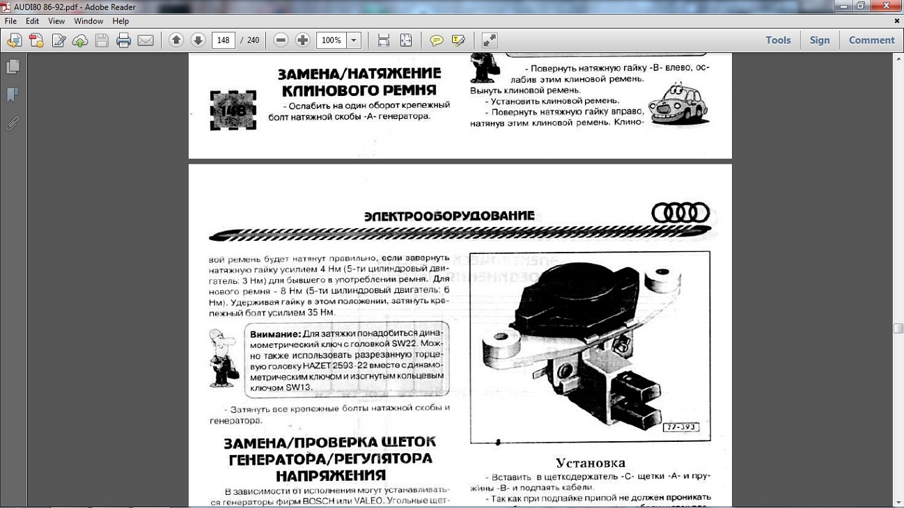

Правильно вот так , но за неимением ключа на глаз .
Безымянный.jpg [ 241.16 КБ | Просмотров: 2524 ]
