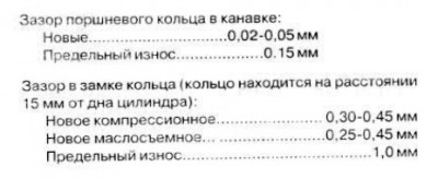

Мужики, подскажите. Какой должен быть зазор поршневых колец в канавках поршня. И ещё. Какой зазор замка маслосъемных колец. Максимальный. Чего-то у себя не могу найти в записях. Тесть вчера в гости приехал. Его движок трясем. Понятно ли пишу ?

Игорь, я могу назвать не для Ауди, а в принципе монтажные зазоры для ДВС где то до 100 л.с. (если кто то даст для Ауди, интересно сравнить будет!!!):
для компрессионных по высоте
первое мин =0,4 , макс= 0,7
второе мин =0,2 , макс= 0,5
тепловой зазор
для компрессионных мин =0,25 , макс= 0,55,
для маслосъемных мин =0,3 , макс= 0,5
Я вот таких цифирей придерживался раньше и это не подводило, правда на нашеавто, на иномарках не делал, но думаю тоже самое... физика остается.
Игорь, а во нашел наши данные прямо в книжке Ауди на стр 9.

#3     Re: Поршневые кольца 08 янв 2013, 21:44
Теперь понятно. А то у меня буквари на даче, завтра заберу, если доеду. То есть, если предельный износ 0.15 мм, то 0.8 ?

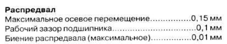

#9     Re: Поршневые кольца 09 янв 2013, 22:29
0.8 мм осевой зазор распредвала это норма или ?
#10     Re: Поршневые кольца 09 янв 2013, 22:40
это норма или ?
Или...
Игорь может книжку кинуть, раз подрукой нет ? 51,5 Мб выдержишь?
Зазоры распредвала.jpg [ 66 КБ | Просмотров: 10013 ]
