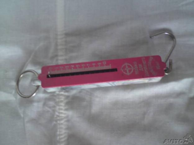

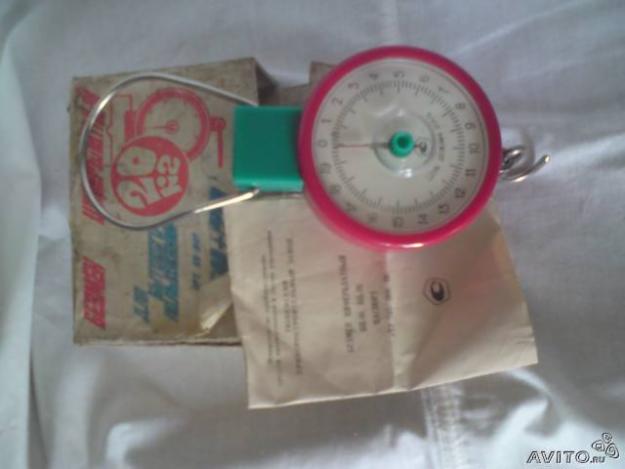

В свое время я пользовался следующей приспособой:
На ключ-трещотку надета алюминиевая трубка такой длины, чтобы от головки до края было 0,5 м, на конце трубки просверлено отверстие, в которое цепляется крючок от безмена (пружинный безмен - на рынках сетки взвешивать...вот такие...), ну и соответственно умножаешь на 2, т.к. длина рычага 0,5 м (надо затяжку на 2 кгс - тянешь до 4 кг по безмену). Зато есть хоть какаято уверенность в равномерности затяжки, а рукой, лично я перетягиваю...люблю понадежнее, а это не везде надо!!!

Тёзка, ну голова... (или голь на выдумки хитра).
