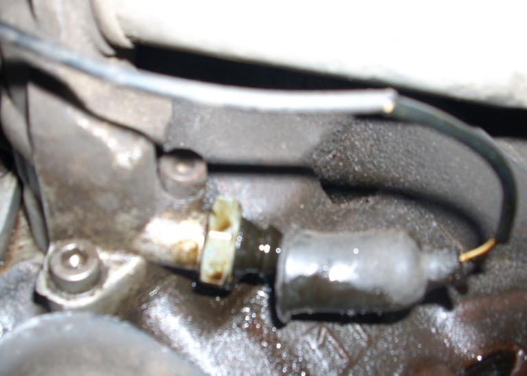

Утром открыл капот и в районе маслянного фильтра увидел лужу масла,ужаснулся,проверил уровень,чуть ниже среднего положения между рисок,вытер все тряпкой,доехал до работы открываю и смотрю где течет

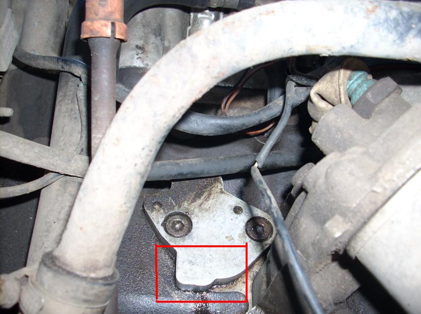

1. маленький подтек из под заглушки на блоке, что стоит рядом с масляным фильтром
2. из под датчика давления масла на фланце фильтра снизу (черный 1,6-1,8 бар)...весь резиновый колпачек в масле и под ним мааааленькая лужица у основания картера
я так понимаю надо заменить прокладку под заглушкой и поменять датчик(видимо в корпусе трещина)....
ну с датчиком понятно куплю и поставлю не проблема,а вот как называется эта заглушка???как обозвать эту прокладочку???
я пологаю,что это место для крепления бензонасоса у карбюраторных двигателей или фланца из системы картерных газов дизелей( IY вроде ),следовательно нужно найти прокладку под бензонасос или под фланец....если что поправьте

Заглушку открути там будет резиновое кольцо, поменяй его. ну на крайняк герметиком обмаж (предварительно все обезжирив)
А датчик поменяй, не дорого он и стоит.

Виталя,спасибо. датчик поменял-все нормально,а вот заглушка приросла....попробовал сдернуть,кое как подлез и не получается...грани лижет и все...и стучал,и вдхой брызгал.....боюсь....да и холодно калупаться....сопливит чуть....потеплее будет сниму...
я думал там прокладка типа паронита стоит....а там колечко.....спасибо
#4     Re: течь масла 08 фев 2011, 21:13
Я тож грати на одном болте сорвал. завернул туда болт под минус. У меня на этой заглушке РУД крепится. Когда его снимал тож заметил теч. устранил.
