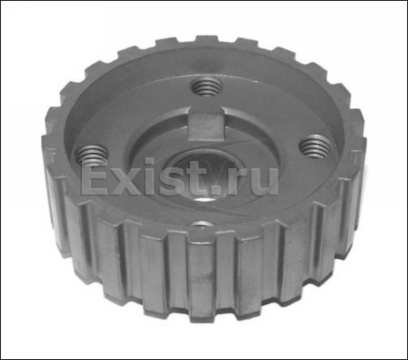

Радости на самом деле у меня было-бы не много. Шпонки в нашем моторе в том месте нет, есть звезда коленвала с отливом в виде зуба шириной примерно 6мм. Из практики форума всегда разбивает паз на коленвалу и встает вопрос о замене коленвала или исполнении нового паза в другом месте, тут уж каждый сам выбирает. Просто заменой звездочки коленвала думаю не обойтись.

#87     Re: Двигатель. 22 окт 2014, 09:34
А что стоит под номером - N 012 708 2 ?
#88     Re: Двигатель. 22 окт 2014, 09:53
Шпонка промвала, распредвала, генератора.
Похоже я не вижу что написано а именно проблема в шестерне распредвала, тогда все проще конечно просто замена звездочки.
Ну и тогда это первый случай на форуме когда провернуло звездочку распредвала. :!:
#89     Re: Двигатель. 22 окт 2014, 12:42
Артём у брата зубчик порвало,колено цело,я уже и забыл что там нет шпонки,было года 4 назад
#90     Re: Двигатель. 22 окт 2014, 16:50
Вот я и думаю - в чем подвох ? Зачем Экзист в схемах колена её рисует - Изображение
