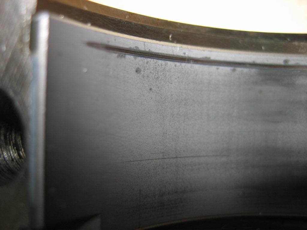

Вчера сделал следующее:
Снял оставшиеся поршня. Визуально износ примерно одинаковый по всем поршням.
Обнаружил каку на вкладыше третьего шатуна: кольцевая бороздка. Как-будто выступ какой на шейке колена прочертил. Выступа на ощупь не нашёл. Проблема? Фото внизу.
При хорошем освещении внимательно осмотрел цилиндры. На "рабочей" поверхности есть небольшие потёртости. Наскольно небольшие покажут замеры. Найду инструмент - промерю все цилиндры.
Снял масло насос. Осмотрел, подёргал. Не понял чему там греметь. Пока отложил в сторону.
Подёргал коленвал. Стоит мёртво. Не чувствую ни малейшего люфта ни вперёд-назад, ни вверх-вниз, ни вправо-влево. Подшипник снимать что-то пока стрёмно стало.
Покрутил этот самый коленвал. Идёт мягко, равномерно.
Покрутил промвал. Как-то он странно крутится. Туговато и не равномерно. Как-будто смазан плохо. Или это бегунок такое сопротивление даёт? Вообщем как должен крутиться промвам при снятом маслонасосе?
Люфта у промвала не обнаружил (опять-же рукой дёргал)
Зато обнаружил, что если промвал крутить туда-сюда, то вроде-как в бегунке что-то постукивает. Это норма или нет? Что там ещё может постукивать? Может шестерня промвала о шестерню бегунка?
Что (и как) ещё имеет смысл проделать в поисках проблемы?

#77     Re: Стучит движок JN 05 ноя 2013, 08:35
Похоже, что такой и поставлен был, т.к. на рабочую царапину непохоже - нет канавки от масляного канала, да и глубина большая для царапины и выход из нее ровный..., а что неполностью сфотал то??? Короче плохая, но не смертельная.
Сними трамблер и все поймешь с промвалом. А при вращении туда сюда, хоть там и косозубая шестерня, но зазор есть.

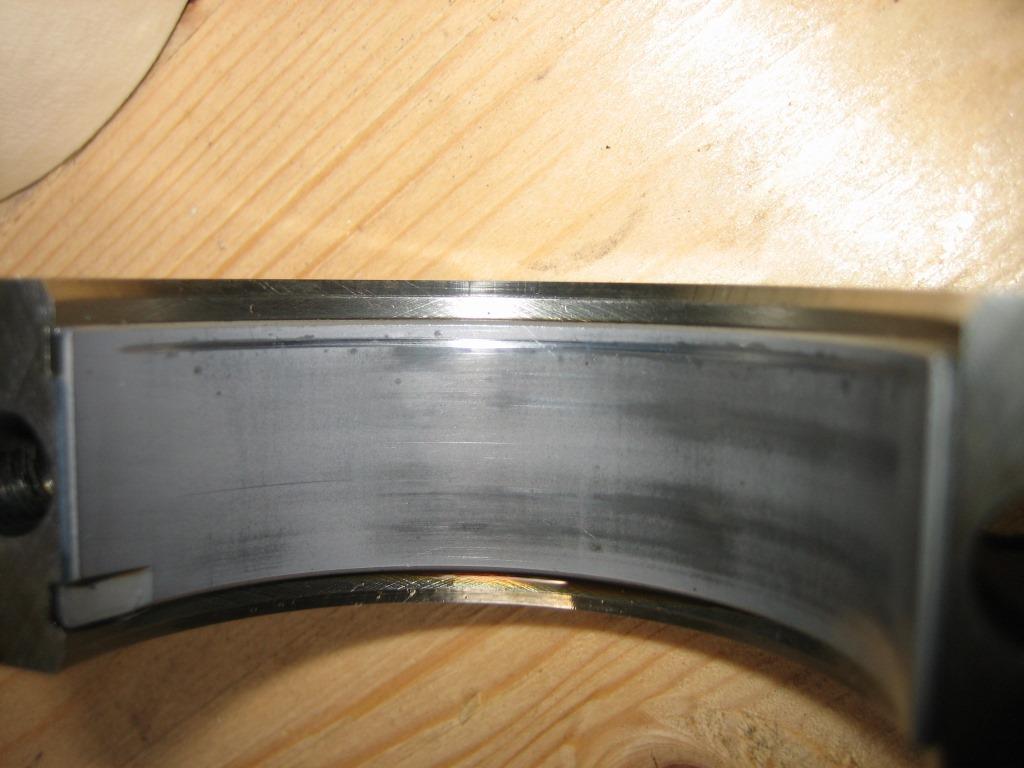

#78     Re: Стучит движок JN 06 ноя 2013, 00:17
Приблизить хотел побольше, чтоб вам виднее было.
Вот почти целиком (вторая половинка такая-же):
vkladysh_3_polnostu.jpg [ 80.7 КБ | Просмотров: 4352 ]

#79     Re: Стучит движок JN 06 ноя 2013, 00:19
а как его потом поставит так, чтоб не рассинхронизовался он с пром валом? Метки ставить или ещё какие хотрости есть?
