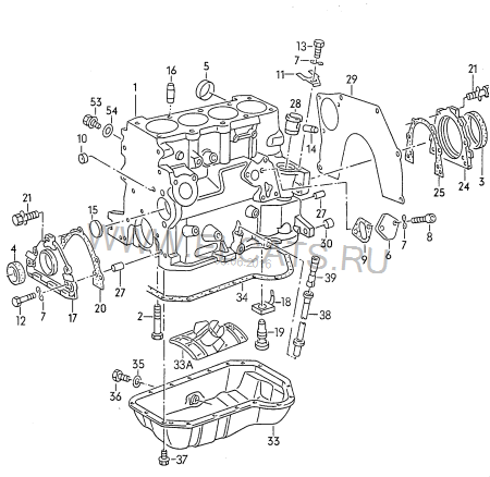

А что же эти мастера смотрели при установке - дело в том, что этот сальник у нас ставится без упора посадки и если ты видишь выработку на шейке КВ, то можно двинуть сальник туда-сюда, правда некоторые сальники могут сразу почти болтаться не на валу, а в посадочном месте картера (и Эрлинг на такое способен...)
Валерий,пусть я ничего не понимаю,но вы сами предлагаете сдвинуть сальник по своему месту посадки и тем самым сократив площадь соприкосновения сальника с крышкой.Вот там как раз лишнего места и нет.Толщина крышки = толщине сальника и он будет держаться еще хуже.Ну раз это не вариант,тогда пусть мужик не надеется.У меня сальники стояли родные и превратились в пластмассу.Прогрызли борозду.Масло тоже лилось.Мне прокладки помогли.
Этот сальник не так просто еще и одеть,с прикрученной крышкой,не сбросив пружину.Может у него это и получилось.А забить сальник глубже равномерно не получится без оправки.

Но вы считаете что вариант с прокладкой безнадежен,или не вариант?
#24     Re: Какое масло залить в двигатель? 03 июн 2016, 15:32
Почему тогда на заводе ставят сальник а не прокладку ?Как прокладка обеспечит герметичность надолго (тупо протрется ) ? Что то с трудом верится в износ колена под сальником , скорее вентиляция КГ забита или кольца залегли ....

#25     Re: Какое масло залить в двигатель? 03 июн 2016, 15:58
Я в этой теме начал чувствовать себя инопланетянином.Старые сальники со временем дубеют и превращаются в абразив.Если под флянец который держит сальник поставить прокладку то сальник сдвинется относительно КВ и станет на ровном месте где нет выработки и еще 20лет крутиться будет.Себе так сделал.При следующей капиталке лет через 10 выложу фото.Все.Не верьте и не пробуйте.
#26     Re: Какое масло залить в двигатель? 03 июн 2016, 19:12
Серёг ты просто не понял,прокладку надо просто толще вырубить под заднию крышку

#27     Re: Какое масло залить в двигатель? 03 июн 2016, 20:13
Жека получается ты один меня понял ;)
#28     Re: Какое масло залить в двигатель? 03 июн 2016, 22:36
Дима, наверное надо задуматься!!! Если один Жека тебя понял, так может ты не совсем внятно объяснял??? Вот лень вам хоть картинку дать о чем вы!!!
Мне например и на ум не пришло, что ты снял крышку поз. 24 и под нее начал прокладывать (если ты про это?)!!! Ты хоть тогда картинку покажи в объяснение того, что ты доказываешь!!! А так можно воздух сотрясать, сколько угодно... Я сальник просто так менял - старый вынул, а новый вставил... я лентяй и мне что то дополнительное снимать лень!!!
Ладно, все разобрались... хватит спорить - в следующий раз, если будешь плохо объяснять - уволю!!! Ты здесь должен объяснять так, чтобы любой домохозяйке было понятно, что она под крышку кастрюли кладет......................., а тут и я не сразу понял и мне, а не тебе пришлось разбираться в том, о чем ты говоришь!!!

#30     Re: Какое масло залить в двигатель? 04 июн 2016, 08:41
Синхрон писал(а) :
При ремонте двигателя поставил под крышки сальников прокладки паранитовые где-то 1мм или даже толще(нужно смотреть по месту и пробовать) и все хорошо.
По другому свои мысли выразить не смог однако в связи с отсутствием образования.Увольнять пока не нужно.Проехали.
