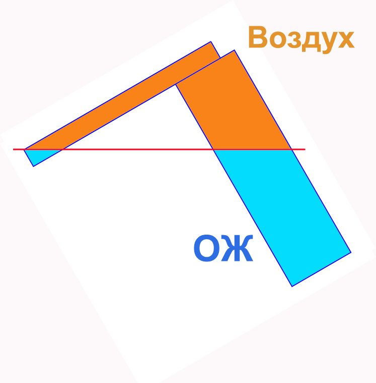

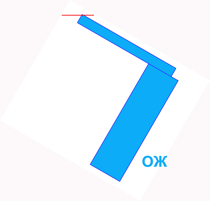

Я когда термос менял печка тоже творила чудеса. Кое-как воздух из системы выгонял. А так тоже: то напор в патрубке, то ели бежит, то вообще не чего нет. И так все по очереди несколько раз. Вчера так вообще достала и я ей перед поднял на чурках прямо в гараже.
#27     Re: Завоздушило печь (чудес не бывает?). 05 мар 2014, 11:46
говорят так делать нельзя,воздух весь уйдёт в основной радиатор,надо наоборот зад поднимать и получиться радик печки в самом высоком месте
Это ваша новая теория!! Не надо этому только молодежь учить!
и правильно, а оттуда через малый шланг в бачок!
Только тогда и снятие патрубка не даст полностью воздух выгнать!!!!!!!
#29     Re: Завоздушило печь (чудес не бывает?). 05 мар 2014, 12:41
это не моя теория,я один раз загнал мордой и пожалел об этом
если заливать со снятым патрубком и жопой к верху там и воздуха не будет в большинстве случаев
#30     Re: Завоздушило печь (чудес не бывает?). 05 мар 2014, 16:20
zhenek писал(а) :
это не моя теория,я один раз загнал мордой и пожалел об этом если заливать со снятым патрубком и жопой к верху там и воздуха не будет в большинстве случаев
Женя, ну вот опять... ты только не переворачивай опыт и логику выполнения ВСЕМИ, под то, что У ТЕБЯ ПОЛУЧИЛОСЬ!!! Это вообще отдельно! Я после литрухи еще и не то могу!!! ;)
Опять заставил рисовать... вот посмотри на рисунки и скажи что логичнее - наклонять печку вперед или назад - это конечно с учетом того, что ты снимаешь патрубок и стравливаешь воздух!!! Когда есть вероятность остатка воздушного пузыря???
Или я по-пьяни опять чтой - то пропустил и у нас законы физики уже отменили??? :shock: :D
Наклон печки вперед при прокачке.jpg [ 145.41 КБ | Просмотров: 4708 ]
Наклон печки назад при прокачке.jpg [ 126.8 КБ | Просмотров: 4708 ]
