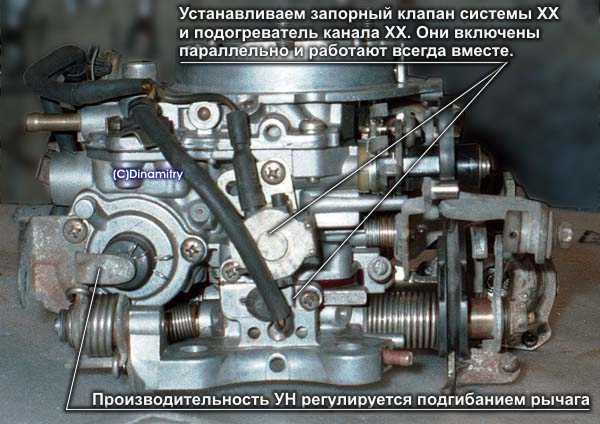

Рома, думаю не надо спешить с заменой карбюратора на ВАЗовский. Алексей хорошо всё расписал,по делу. Правда,я не особо представляю себе,что такое
FryPpy писал(а) :
- нагревательный элемент канала частичной нагрузки- клапан жиклеров главной дозирующей системы
Почитай, посмотри фотки вот здесь
http://dinamitry.eniko.ru/ нажимаешь "устройство" и ищешь свой keihin2 Там много фоток с объяснениями. Вот например фотка,которую я выложил. На ней как раз показан клапан отсечки холостого хода, который скорее всего и не даёт тебе завести двигатель, перекрыв всю подачу топлива из-за того,что там нет 12 вольт. А уж всякие там клапаны принудительного холостого хода и прочее-с этим уже надо разбираться после того, как удастся завести мотор.
Разбираться конечно с твоим случаем нужно капитально, потому что проводка к карбюратору отсутствует полностью.
#30     Re: Проблема 07 мар 2014, 07:51
Вот фото с клапаном,забыл прикрепить к предыдущему сообщению
