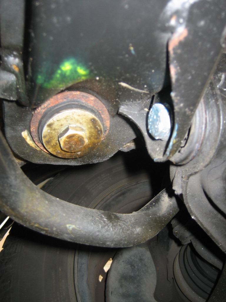

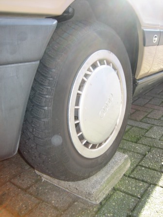

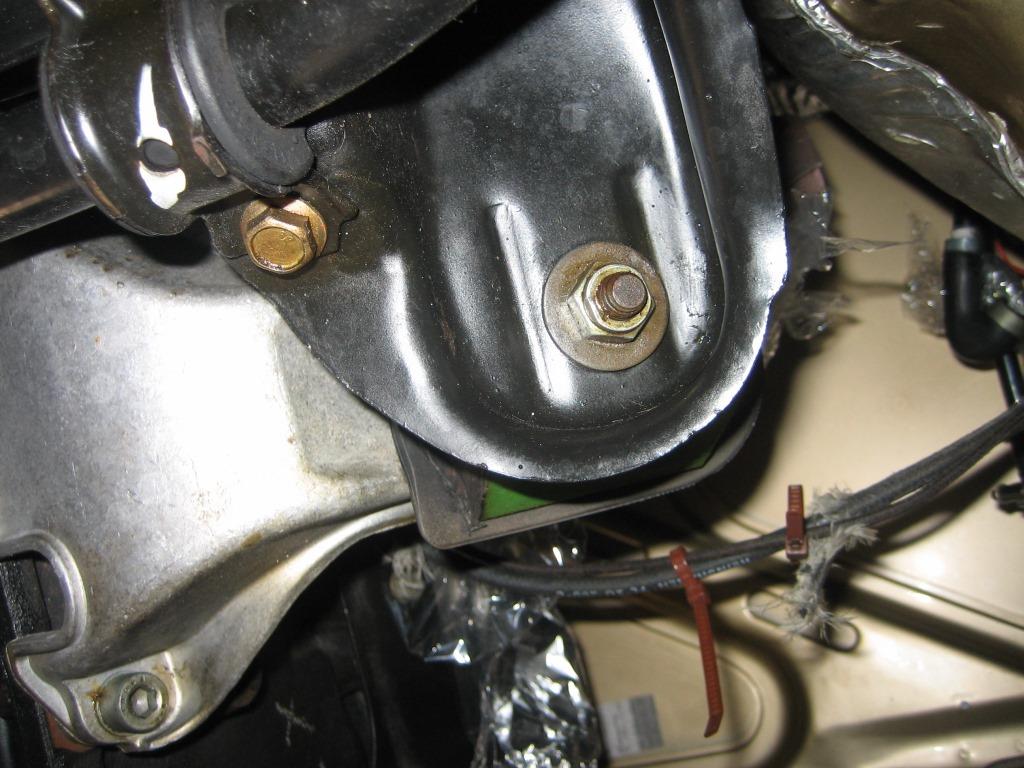

Собрался паддон снимать. Dober мне написал рецепт:
Цитата:
4. На подъемнике можно снять подрамник открутив болты шаровых опор, 4ре болта подрамника и два болта подушек + одно колесо снять нужно. После снятия подрамника ничто не мешает доступу к поддону. Двигатель будет висеть на подушке кпп, передней опоре и немного глушителе. Но все-же нужно подстраховать двигатель например палкой в области правой опоры двигателя чтоб он случаем не слетел с передней опоры, т.е. подпереть на подъемнике.
вопрос такой:
у меня машина не на подъёмнике, а на кирпичиках. Можно подрамник откручивать или пружины распримятся и подрамник в низ стрельнёт?
Ищё, зачем снимать колесо и болты шаровых опор. Это те болты что на картинке с синий шляпкой?
Комментарий к файлу: Крепление подрамника 2
kreplenie_podramnika_2_small.jpg [ 117.49 КБ | Просмотров: 5254 ]
Комментарий к файлу: крепление подрамника
kreplenie_podramnika_small.jpg [ 158.53 КБ | Просмотров: 5255 ]
Комментарий к файлу: подставка под машину
podstavka_small.jpg [ 48.85 КБ | Просмотров: 5255 ]
