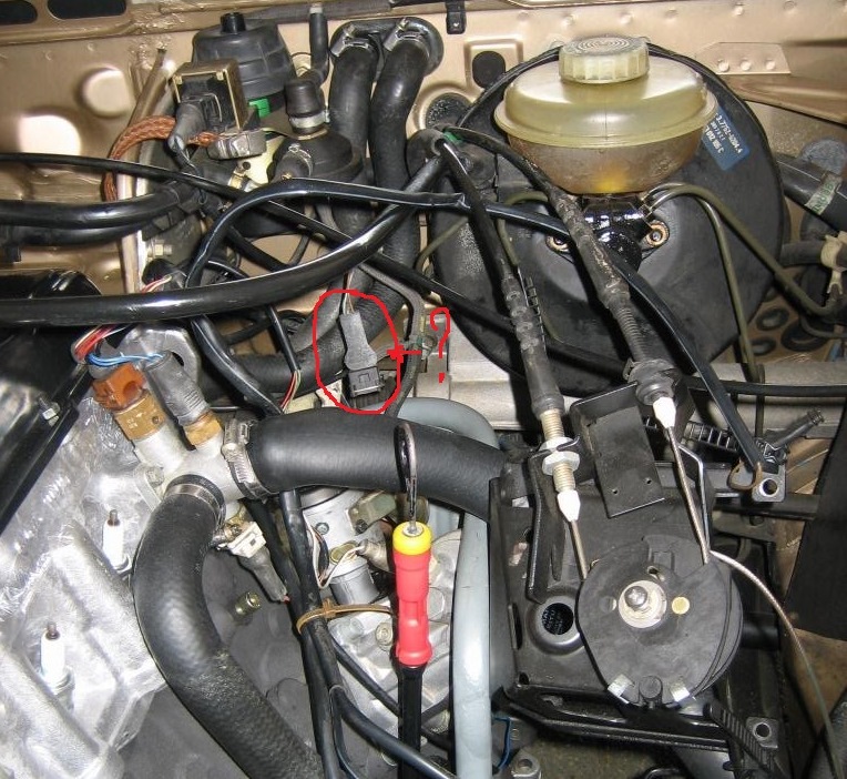

почти собрал вроде. Вот только разъём "лишний" остался. Никак ни вспомню был он куда-то присоединён или нет... Может поможет кто...
Комментарий к файлу: В кружочке

#182     Re: Стучит движок JN 04 май 2014, 01:16
на трамблёр одел?и ещё похожий к датчику скорости но коротковат как то

#183     Re: Стучит движок JN 04 май 2014, 14:56
Разобрался: к бачку с тормозухой :-)
