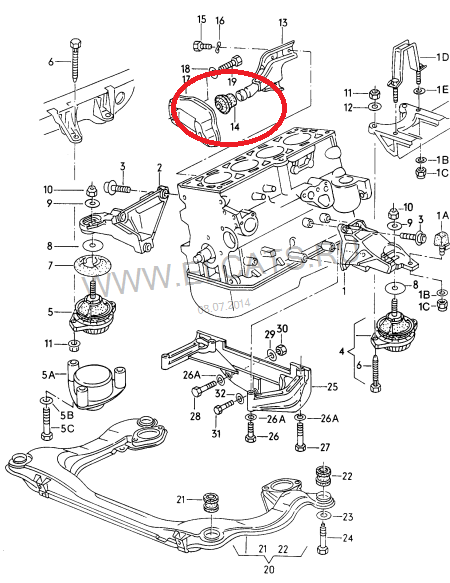

Проще говоря проушина в которой этот упор находится двигается вверх вниз и упор должен быть посередине, иначе если он давит на нее то вибрация от двигателя передается на кузов.Я как то без этой опоры передней ехал после ремонта двигателя и проезжая стык моста от удара по подвеске лопнула приемная труба. Так что без этой опоры нельзя.
Под номером 14 резинка? Сегодня посмотрю) Спасибо!
CImage.png [ 113.8 КБ | Просмотров: 7146 ]
#12     Re: Подушки(гидроопоры) двигателя 08 июл 2014, 10:27
Да, вот эта. Вибрация от ее положения зависит довольно прилично. Если давит вверх или вниз то вибрация обеспечена.

Посмотрел я этот упор - вроде бы ровно стоит... от чего же все-таки может дергать?
#14     Re: Подушки(гидроопоры) двигателя 18 июл 2014, 17:18
Важно чтоб этот упор не упирался еще и вперед (там отверстия позволяют чуть подвигать его).
#15     Re: Подушки(гидроопоры) двигателя 18 июл 2014, 18:06
На карбе трясет если упор упирается сильно вверх или вниз передний, если установить подушку правую жестче чем положено, если зажигание позднее слишком и все. Другое дело что сам двигатель на 80ке трясется как сопля при каждом трогании с места, торможении и на кочках что совсем нехорошо.
?? разве на ней не должен лежать двигатель? У меня лежит (т.е. упор 14 лежит в проушине 17). Блок и до переборки так стоял, и после. Рукой можно приподнять, но если не поднимать - лежит.
#17     Re: Подушки(гидроопоры) двигателя 19 июл 2014, 08:19
Нет не должен. Это так чтоб двигатель при сильных прыжках не поломал трубу приемную, ну и для стабильности положения.
zonych:
Сообщений: 650
18 янв 2013, 23:24
#18     Re: Подушки(гидроопоры) двигателя 19 июл 2014, 14:47
и каким образом его (блок) приподнять, чтоб не лежал? Менять подушки или ещё как?
#19     Re: Подушки(гидроопоры) двигателя 19 июл 2014, 14:53
сама передняя опора (чашка куда входит кулак) регулируется относительно кулака, а ДВС с КПП висит на трех точках - две на ДВС (подушки) и одна опора на КПП.
zonych:
Сообщений: 650
18 янв 2013, 23:24
#20     Re: Подушки(гидроопоры) двигателя 19 июл 2014, 15:23
Ну КПП как стояла, так и стоит. Опора тоже. Значит подушки просели? Как лечить лучше? Замена подушек или подгонка опоры? На вид и на ощупь, подушки были вполне нормальные. Но кто их знает как их жёсткость поменялась...
