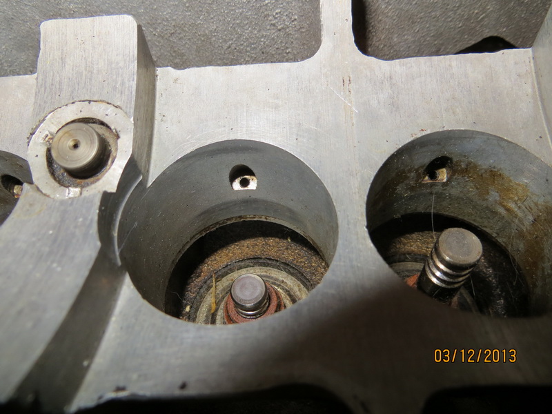

Следов сильной выработки колодцев не заметил, да и гидрики стали довольно плотненько, размеры колодцев правда не мерял. Гидрики померял, вот на фото.
Юра, сразу скажу - это не измерения, это все равно, что измерять вольты киловольтметром!!! Штангель не даст точности, нужен микрометр для гидриков и нутромер соточный для колодцев!!! Там весь вопрос износа в сотках лежит, да плюс к тому неравномерно!!!

Колодцы можно и не мерить, износ в них виден глазом а если с ними все в порядке то они выглядят как с завода. Есть такой нюанс что гидрик который стучит обязательно со временем разобьет колодец, это уже наблюдали, вот этого допускать нежелательно. Но есть и максимальный пробег гбц который примерно равен 400т.км. На этом пробеге гбц уже шумная из-за износа направляющих и соответственно седел, да и колодцы вполне могут быть поцарапаны. Есть еще такой вариант как перегрев гбц, в этом случае гидрик расширяется так что начинает снашивать колодец.

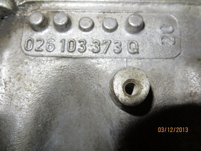

Вот сфоткал колодец где виден износ в верхней и нижней частях, так же интересует вопрос который задали на драйве зачем рядом с маркировкой гбц круглые пипки, некоторые спилены, может кто знает
Комментарий к файлу: Износ колодца гидрика
IMG_07111.JPG [ 174.04 КБ | Просмотров: 4129 ]
Комментарий к файлу: Зачем сиськи?
IMG_07211.JPG [ 180.95 КБ | Просмотров: 4129 ]

Артем, если не сложно повтори фотки выработанных колодцев. Тут в голове вот только что созрел план, может ограничусь половинчатым решением, сниму еще раз крышку и распред (делов то на час полтора) и внимательно изучу колодцы!!! Ну а потом уже по обстоятельствам!
