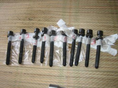

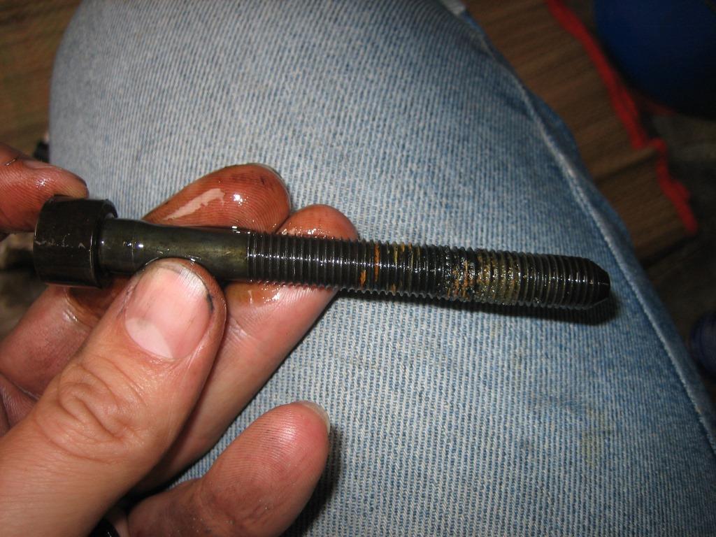

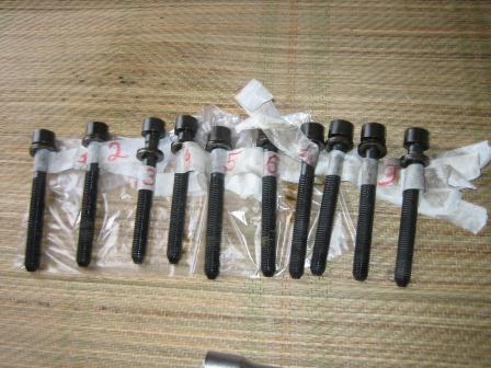

Андрей, болты ставь новые.
zonych:
Сообщений: 650
18 янв 2013, 23:24
#12     Re: Болты ГБЦ на движке 1.8 21 окт 2013, 00:25
Ок, тем-более похоже они не родные.
Какие альтернативы ВАГу имеет смысл рассматривать? Тут в магазине лежат Elring (~13 евро), SWAG (~18 евро) и Febi (~18 евро)?
Комментарий к файлу: Болты
bolty_small.jpg [ 39.62 КБ | Просмотров: 3194 ]
Комментарий к файлу: Один болт в остатках антифриза или ещё чего-то
bolt_v_guano_small.jpg [ 127.15 КБ | Просмотров: 3194 ]
#13     Re: Болты ГБЦ на движке 1.8 21 окт 2013, 10:15
Какие брать не посоветую. Но вот Элринг точно не бери. У меня кореш их купил, при первом же использовании поплыли. В итоге закрутил старые и всё ок
#14     Re: Болты ГБЦ на движке 1.8 21 окт 2013, 15:09
На бывший у меня ранее VW я ставил Febi. Вполне нормальные болты. Правда не знаю какое сейчас у них качество.
#15     Re: Болты ГБЦ на движке 1.8 21 окт 2013, 16:18
Ну и что там гремело-то? Болты можешь старые оставить и все будет нормально с ними.
