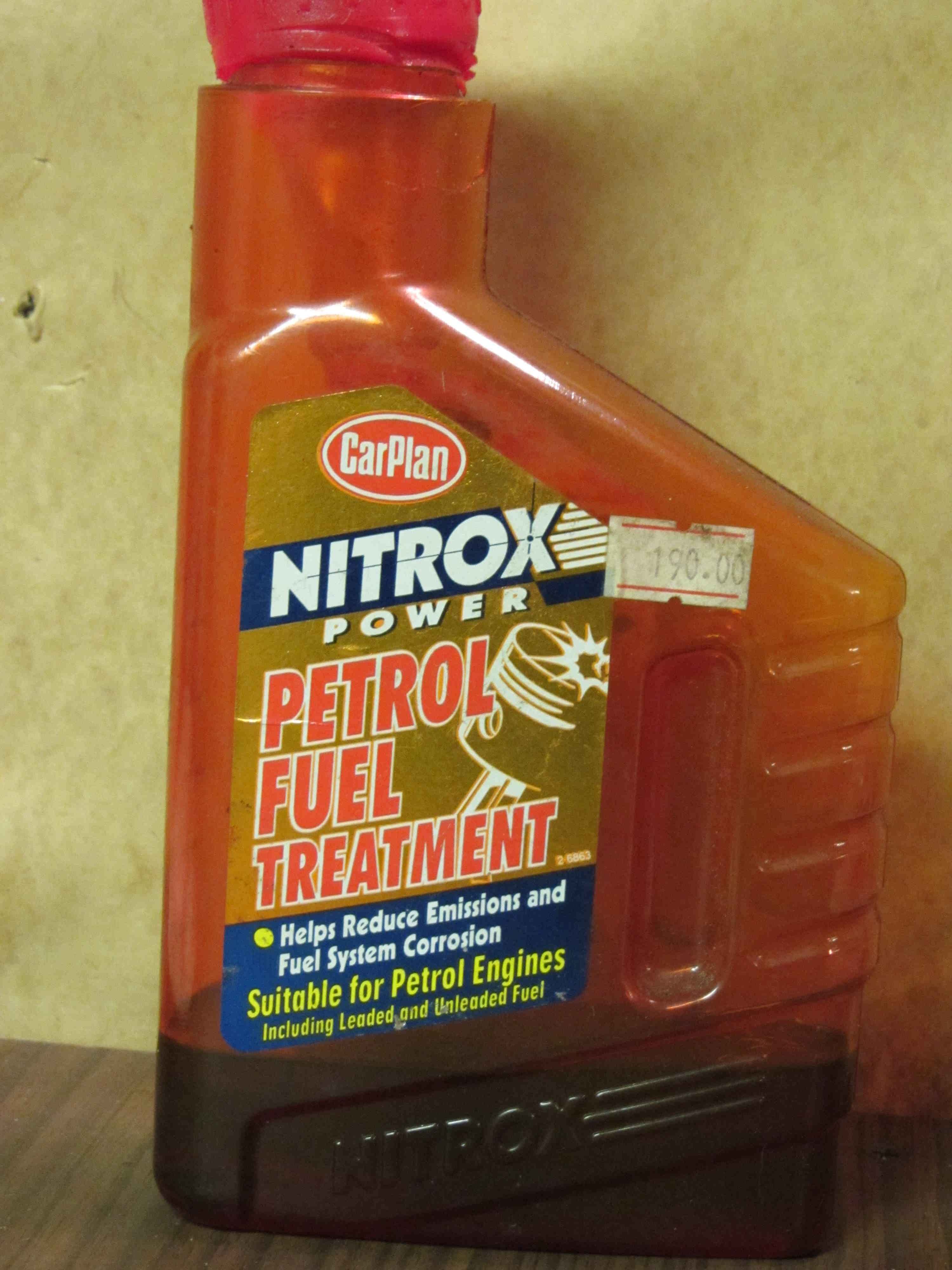

Ну вот сразу и лезть...попробуй раскоксовать для начала...вот здесь я считаю химию применить очень даже к месту!
Лично я пользовался даже профилактически сам, по рекомендации друзей с СТО, где они проверили не раз, вот такую штуку. Перед сменой масла. Заливаешь в горшки грамм по 50 даешь постоять часок (а лучше и поболее...2-3, можно на ночь) потом высасываешь оставшееся из горшков, накрываешь тряпкой и прокручиваешь без свечей (чтобы удалить остатки полностью и не было гидроудара), собираешь, заводишь и километров 30-50 без глушения двигла... дыму.... как от паровоза! :D А потом меняешь масло!!!
Nitrox.JPG [ 254.7 КБ | Просмотров: 3491 ]

для раскоксовки я пользуюсь винсом для промывки инжектороа литр по цилиндрам и на ночь резулльтат отличный неодин мотор так спас

Леш, а неплохо бы фотку банки...

Пока у тебя голова снята поставь тазик под авто и залей в каждый цилиндр керосина от души, если что-то и закоксовалось отойдет наверняка.

если что- то и закоксовалось отойдет наверняка..............ага я так заливал керосин ацетон 50/50 пару дней еще хуже сделал но кольца и поршня при снятии блестели как у кота:)..раскоксовались значит! НО не помогло...

Юра, у моих ребят на СТО был такой случай - была низкая компрессия и решили кольца раскоксовать, так после раскоксовки компрессии вообще не стало - она и держалась то на закоксовке!!! Так что степень износа бывает разная конечно!
