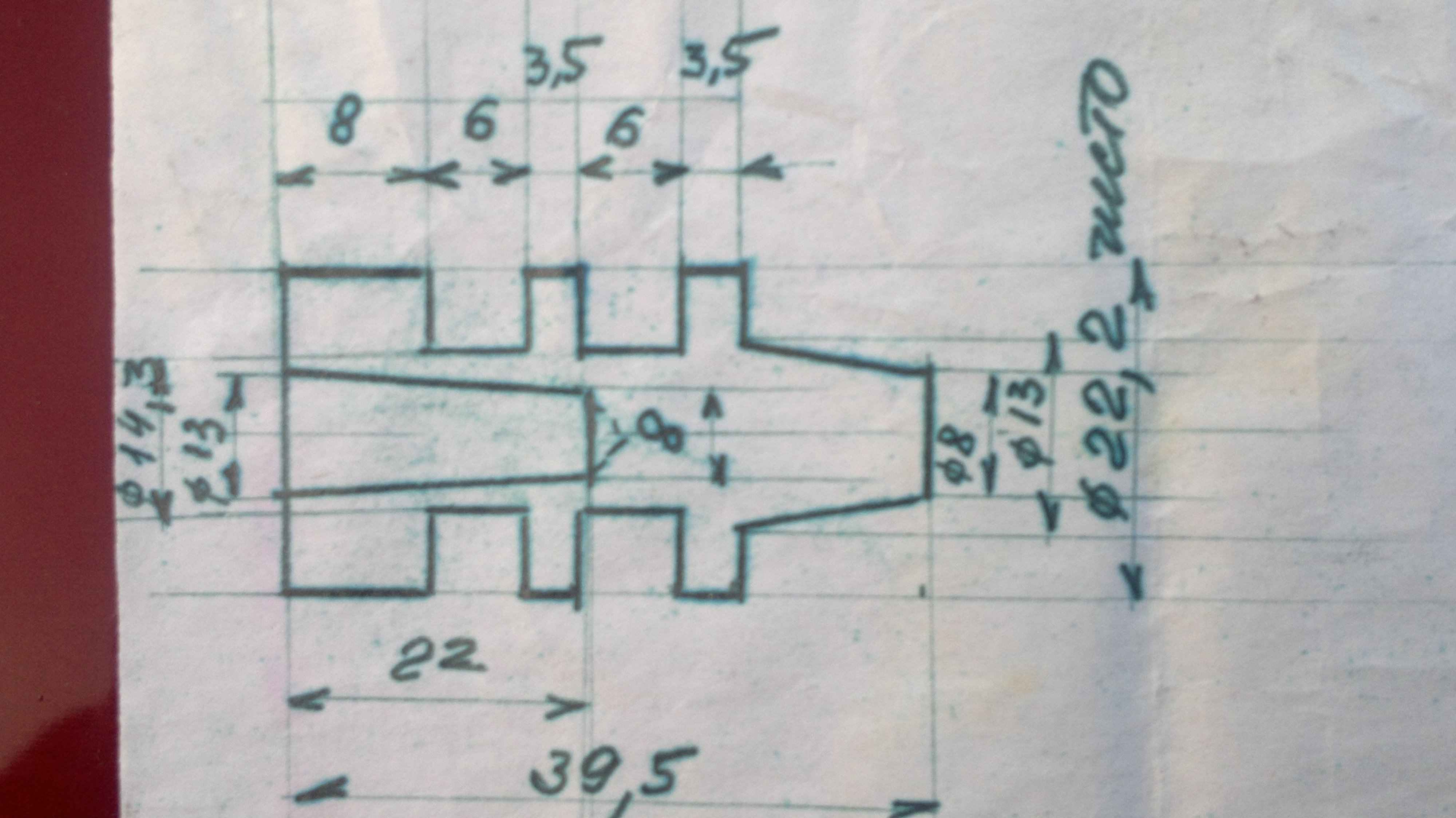

#18     Re: Замена манжет гцс и рцс 07 июн 2012, 15:29
вот чертеж на поршень. делал из стали, оригинал был алюминий.
Поршень РЦС на две манжеты.jpg [ 236.54 КБ | Просмотров: 5016 ]
#19     Re: Замена манжет гцс и рцс 07 июн 2012, 17:40
Ну наверное из дюральки и надо точить (сколько я их видел они все алюминиевые!!!)...из стали думаю не стоит... и тяжелый и я не знаю как он в тормозухе жить будет...
Ну а вот дополнительная манжетка это да - понадежнее будет! Олег, а какие манжетки ты ставил?
По чертежу немного уточню. То что диаметр 22,2 написан ЧИСТО - я считаю не имеет большого значения, а вот чистота поверхности в канавках должна быть обязательно где нибудь минимум по 5-6 классу.
dizel:
олег
Ковров 33RUS
Сообщений: 22
24 фев 2012, 17:49
#20     Re: Замена манжет гцс и рцс 07 июн 2012, 20:29
Манжеты я брал в иномар.магазине рем комплект раб цилиндра на ауди. И еще я видел в москвичевских ремкомплектах правдо непомню куда идут.
