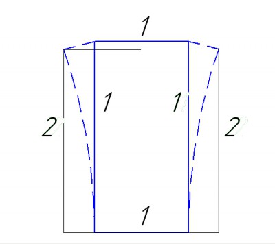

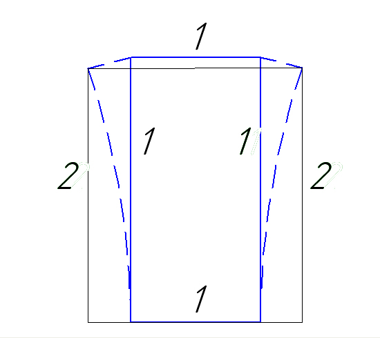

Гораздо хуже то, что часто здесь на форуме мы встречаем. Болт был затянут плохо...еще что то и шестерня начинает ударами вырабатывать место в шестерне и КВ и паз наклонно разбивается, а шестерня сначала начинает гулять на КВ, а потом ее мнет и режет.
Так вот ремонт и проверки предусматривают следующее (нарисован паз только в одной детали, вторая зеркально сверху):
Нормальный паз это -1
Разбивается он - по пунктиру
Ремонтный паз - это 2
Стенки паза должны выбрать все неровности и быть идеально параллельными.
Вот и смотрится какой паз разбит больше на КВ или шестерне (ну если на шестерне, то ее можно и заменить, а вот КВ жалко!!!) выбирается максимальная ширина паза и оба паза делаются одинаковыми, а потом под эту ширину делается толщина шпонки. Так понятно?
