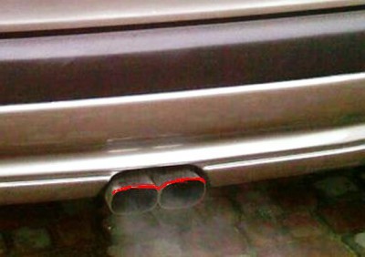

Вопрос собственно вот в чем. Обратил внимание что при езде на масле БП Виско 3000 на выхлопной трубе (по окружности) на фото красным отмечено пояляется маслянный нагар (некрасивый такой) и я его постоянно счищал ацетончиком, а иногда и мелкой наждачкой. Но зато когда стал заливать масло Аджип - от нагала и "след простыл" то-есть нагар перестал образовываться. Вот я и задумался в чем собственно было дело?? если нагар был на трубе - то мог быть и в моторе внутри??

А как ты определил что масло ? может конденсат? труба сухая ?

Труба сухая. Конденсат - неет. Нагар, именно нагар, как несгоревшая маслянистая субстанция (что-то типа остатков от сжигания полиэтиленового пакета). Короче что-то есть в масле что плавится и не сгорает, и оседает на стенках трубы.

13 лет лью это масло, никогда такого небыло.Причём здесь масло,ищи другую причину.

Масло может и непричем, но реально замечено что БП расходуется быстрее чем Аджип, может Аджип более густое?? поэтому и нагара нет (не вылетает в трубу).

Я лью это масло 3 года, тоже был нагар (но у меня был расход масла большой). Сделал кап ремонт движка, лью это же масло - никакого нагара нет.

После замены маслосьёмных колпачков, масло не доливаю.

Я масло тоже не доливаю, но Аджип расходуется меньше чам БиПи
