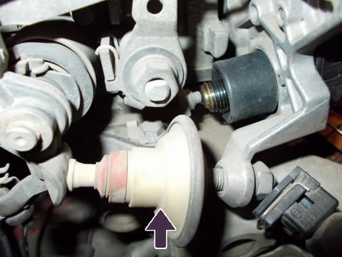

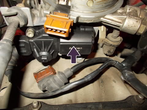

Искал по форуму но толком ничего не нашел...у меня начал глючить моник Заводится норм! но при заводке крутит до 2000,3000 оборотов дадчик на патрубке менял.мозги сбрасывал.помогает но при следуюшей заводке тоже самое!!!Ну это еще ничё на горячую 900об работает не ровно.на хх при нажатии тормоза или прокрутке руля ГУР.обороты падают...Если набрать больше 2000 и резко отпустить педаль обороты падают до 200 еле выравнивается или глохнет!...при движении если резко нажать тормоз глохнет!(очень неудобно) читал про регулятор хх но не понял какой именно!Подскажите..ато с каждым днем все хуже...
Комментарий к файлу: какой из них???

Ну РХХ (регулятор холостого хода) на верхнем фото. А по настройках, глянь здесь: http://vwts.ru/forum/index.php?s=e61b34 ... opic=44615 Но видимо тебе менять его надо. Или к мастеру мотнутся.

говорят китайский рхх долго не ходит! А на нижнем фото что?он ведь какраз в газульку упирается..пробывал нажимать колом стоит!

Нашел схему на нижнем фото это Демпфер на резкий сброс газа видимо из за него у меня при сбросе педали газа глохнет никто с таким не встречался???

Демпфер, он-же амортизатор придерживает ДЗ. Проверь, при открытии ДЗ шток демпфера выходит? А при резком сбросе он должен медленно опустить заслонку. Ну если - колом , меняй. Да, по регулировке ХХ глянь тут-http://audi80-spb.ru/forum/viewtopic.php?f=30&t=343&start=0

Демпфер работает!:) еще нашел трешину на резинке с вакума.был подсос при торможении из за нее глохла видемо,все обошел ничего подходящего не нащел.посадил на клей для обуви типа момента.лежит под грузом.Еше сделал одаптацию заслонки на морозе заводил обороты подымаются до 1800 но падают через минуту.посмотрю что будет дальше.А регулятор хх мне посоветовали вообше даже не снемать.Новый Бош у нас 3000р стоит....
