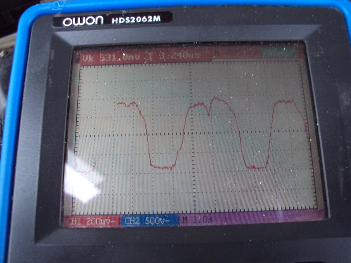

Ну если лямбда имеет сопротивление 1 Ом это не нормально, опиши как мерял.
По поводу подогрева, не знаю как на РМ, но на АВК подогрев появляется только после пуска двигателя. В любом случае без подогрева толку от Лямбы будет мало! На прогретой лямбде можно мерять напряжение обычным тестером, чем больше входное сопротивление самого тестера тем лучше. Должен видеть что напряжение на Лямбде меняется скачками от 0,1-0,2 В до 0,7-0,9 В. Скачи идут приблизительно 1-2 на 3 секунды. Вот смотри мою осциллограмму, и представь себе что должен показывать вольтметр.
