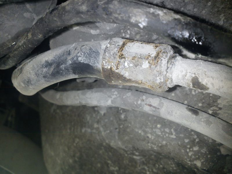

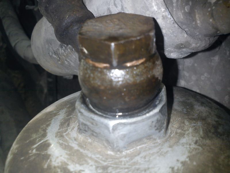

собственно вопрос:
на ночь попшикал ВДшкой трубопроводные болты которые подсоеденяются к фильтру... результат нулевой... отвинтить никак не получается :( снял шланг с бензонасосса, а вот с топливной трубки он походу не снимается чтоли??? (см. ФОТО) под машиной крутить его вовсе не удобно :!: вот снять бы и как говорится в полный рост крутить, возможностей побольше будет то.... кто что подскажет?
Комментарий к файлу: ВОТ СДЕСЬ И ЗАСАДА!!! НИКАК НЕ ХОТИТ ПРОВОРАЧИВАТЬСЯ! НИ С ОДНОЙ, НИ С ДРУГОЙ СТОРОНЫ!!
DSC01257.JPG [ 77.36 КБ | Просмотров: 7338 ]
Комментарий к файлу: ВОЗМОЖНО ЛИ СНЯТЬ ЭТОТ ШЛАНГ???
DSC01256.JPG [ 90.87 КБ | Просмотров: 7339 ]

#2     Re: Замена топливного фильтра РМ 23 май 2011, 15:01
то есть ты надевал ключи и на грани фильтра, и на сам болт? И не откручивалось?
не верю!(с) Станиславский:-)
#3     Re: Замена топливного фильтра РМ 23 май 2011, 15:06
и на сам болт, и на сам фильтр! с одной стороны 17 на 19 ключи нада, а с другой 19 на 22 отак вроде... на фильтре скручиваются грани... алюминевые всетаки, а там металяка.... отаки дела...
ну я намотал полиэтилена, и со шприца туды керосина налил... хай покиснет... потроху буду добавлять, посмотрим что выйдет :)
#4     Re: Замена топливного фильтра РМ 23 май 2011, 15:08
вот в выделеных местах пооблизывало, остальные грани не мучал, они мне еще пригодятся :D

#5     Re: Замена топливного фильтра РМ 23 май 2011, 15:09
Судя по фотографии на грани фильтра как раз и одевался ключ, вон как грани помялись. Помню у себя когда первый раз менял фильтр тоже не мог открутить.
Малдер:
Алексей Черненко
Селятино
Сообщений: 366
23 май 2010, 08:43
#6     Re: Замена топливного фильтра РМ 23 май 2011, 15:12
Внутри алюминия стальная шестигранная вставка, так что если всё плохо будет, можно газовым ключом ухватить в этом месте
#7     Re: Замена топливного фильтра РМ 23 май 2011, 15:29
окей, учту) скорее всего так и будет)))
#8     Re: Замена топливного фильтра РМ 23 май 2011, 15:33
дагадывался что должно там быть что то, ведь люминиевая резьба не выдержит такого усилия затяжки.
