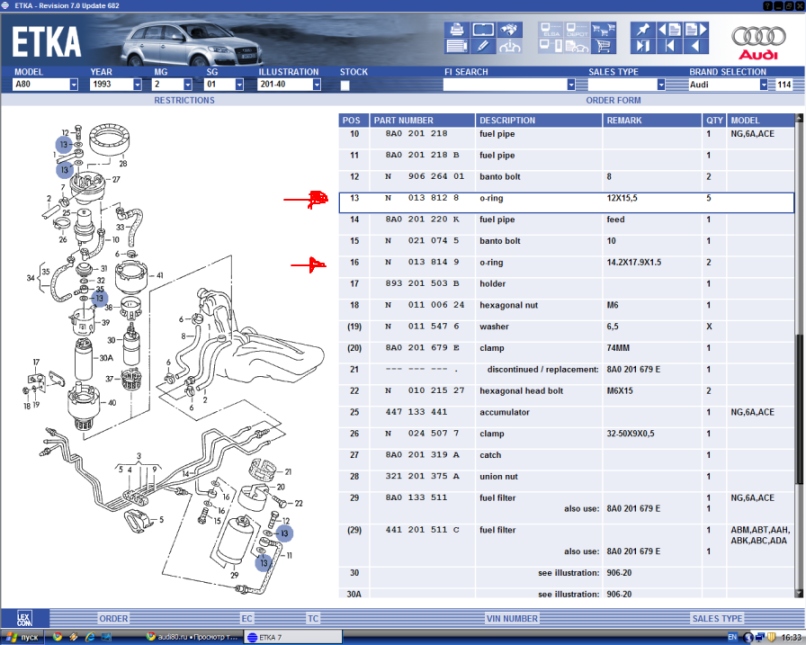

#4     Re: Запах бензина!!! 13 янв 2011, 16:37
судя по ЕТКе сверху и снизу они разные и их стоит по две штуки.
filtr_abt.jpg [ 218.81 КБ | Просмотров: 5555 ]

Спасибо, номера - размеры списал. Сегодня пойду искать алюминиевые
Upd: Пришел в магазин, в наличии нет колечек. На заказ есть медные Elring и оригинальные, неизвестно из какого материала. Заказал оригинальные, буду надеяться, что они алюминиевые
