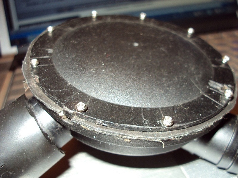

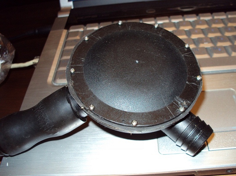

#27     Re: Плавают обороты на АВК 19 дек 2012, 21:09
Gfekbr писал(а) :
как его можно проверить?
Проверить очень просто. заводим, далее снимаем крышку маслозаливной горловины, если двигатель глохнет, или очень сильно колбасит значит клапан не работает. А вот если просто дернется (в момент открытия крышки и будет работать как работал, тогда клапан живой. Или замена или ремонт! Я уже два восстановил, пока работает один, второй лежит в запасе.(смотри фото)
