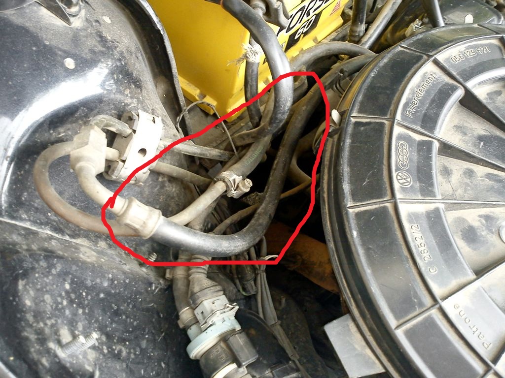

#30     Re: Бензонасос жужжит 10 июн 2011, 12:53
Rocker06 писал(а) :
Это надо длинный длинный шланг
а зачем длинный шланг? просто там где из металических трубок переходит на резиновые, получается на изгибе, вот в тот резиновый шланг можна и врезать... да и давление по идее не должно падать...
вставить можно примерно в этом раене отмеченым на фото....
DSC01361.jpg [ 249.33 КБ | Просмотров: 6152 ]
