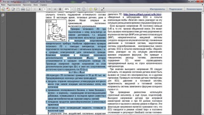

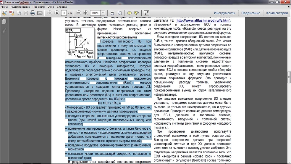

Берется тестер и подключаешь один конец к проводу сигнала (не разъединяя от цепи), а второй на землю, все. Дальше посмотрел и определился работает или нет - это по цифрам на экране, они должны постоянно меняться
Это при условии что смесь нормальная . А если смесь бедная или наоборот богатая то исправный ЛЗ упрется в малое (0.1-0.2В) или высокое напряжение(0.8-1.2В) и будет стоять на месте . Может массы на колекторе нету или проводка сгнила до мозгов . Если поменяны впрыск может и мозги поменян и сигнал ЛЗ заведен не на тот контакт?
