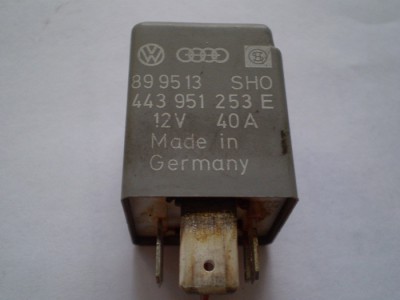

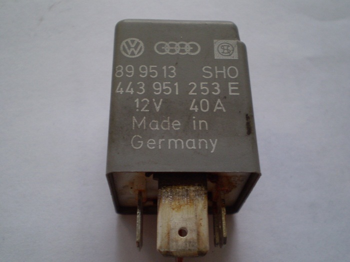

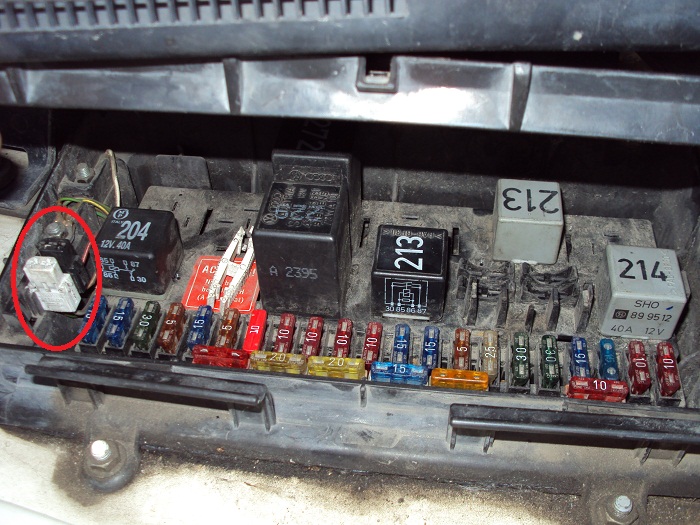

Можно и без СТО. Берешь обычный тестер, подсоединяешь его врежиме измерения напряжения к ЛЗ, заводишь машину, прогреваешь ее минут пять (не обязательно до рабочей температуры) и смотришь на ХХ на напряжение. Показания непрерывно должны меняться. Наблюдаешь минутут две, если увидишь что минимальные показания находятся на уровне где то 0,1-0,25В а максимальные 0,7-0,8 В то ЛЗ работает. А если они почти не меняются и нажодятся на уровне 0,4-0,5 В, то ЛЗ неработает. Но не спеши сразу менять, сразу надо убедиться что есть подогрев ЛЗ. Там в самом ЛЗ есть обычная спираль его подогрева, и на нее подается 12 В что бы она нагревалась и нагревала ЛЗ. Это надеюсь сможешь проверить. Только измерить напряжение подогрева (есть оно или нет) этого будет недостаточно, надо обязательно убедиться что в цепи подогрева есть ток!!!! Скажем спираль в ЛЗ перегорела, тогда напряжение на него подается, а нагрева все равно нет!!! У меня, когда взял машину, именно подогрева то и не было, правда по другой причине, реле топливного насоса стояло не то что нужно!!! Стояло вот такое (см.фото .....01449 ) черное реле свеху на нем номер 213, а должно стоять как на фото. Именно через это реле (№10 на плате предохранителей что под капотом)подается напряжение подогрева на ЛЗ.

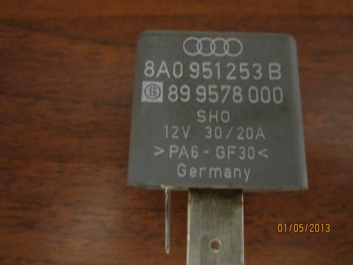

Вот сегодня сделал фотки старого реле, которое стояло на машине раньше (208)
IMG_0703.JPG [ 184.64 КБ | Просмотров: 4565 ]
и то что сегодня взвял на шроте (215)
IMG_0695.JPG [ 194 КБ | Просмотров: 4565 ]
правда оно немного отличается от того которое Вы Юрий указали на фото. Могу ли я его ставить, на нем бензонасос вроде лутше закачивает бензин.

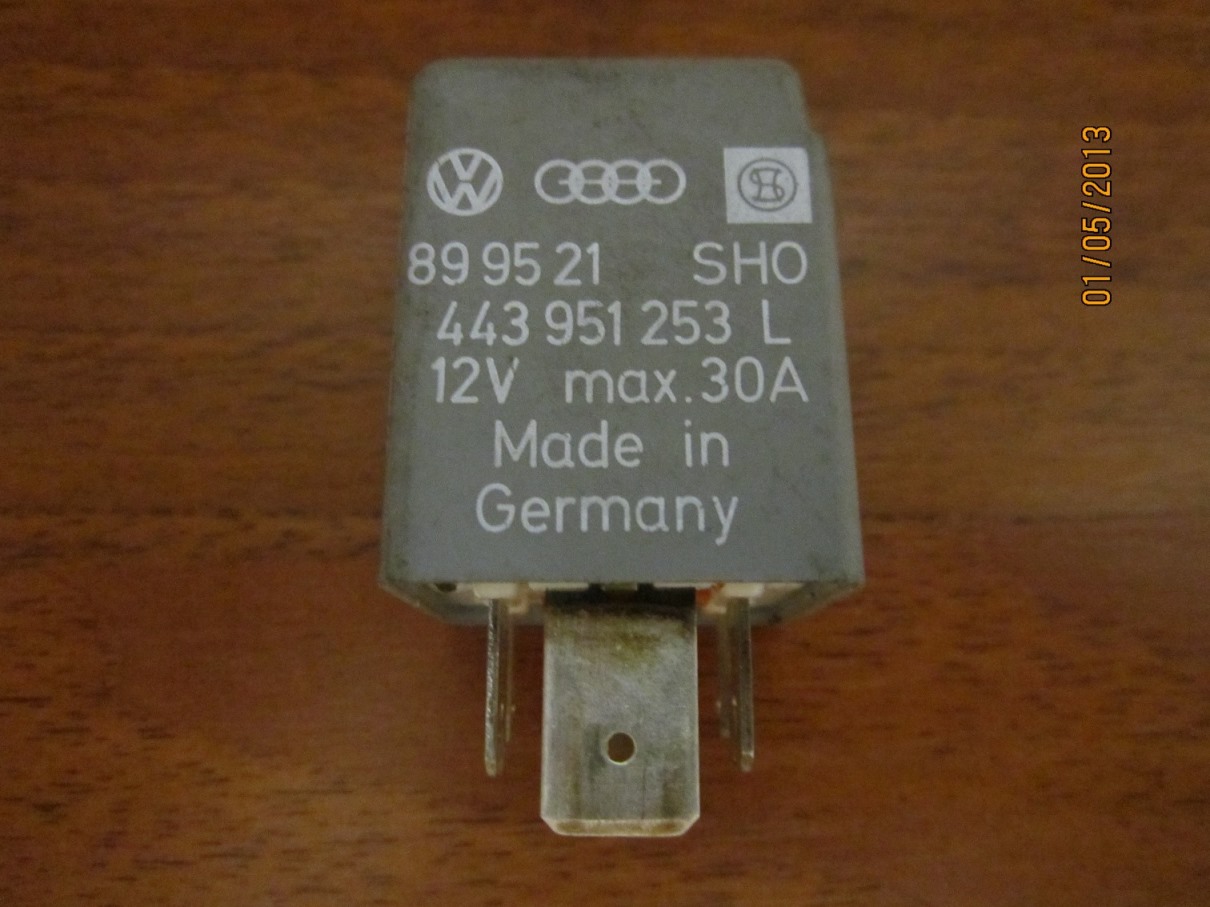

Где то на форуме есть тема где разбирались с моей машиной, вот там как раз шла речь о реле. И тогда меня удивило что немцы как то не совсем понятно маркируют реле, номер одинаковый ( 453 951 253), а буквы в конце разные. У нас разные буква обычно указывают на разное значение параметра, например разное значение коммутируемого тока и при этом сама схема реле одинаковая. А у немце буква определяет и схему самого реле, т.е. количество групп коммутации, количество управляющих контактов и т.д. Поэтому в нашем случае буква имеет принципиальное значение!!! Буква L в конце это как раз то что нужно, это реле на 30А. Можно и с буквой Е в конце, это то же самое что буква L , но такое реле на 40А. А у буквы В (что стояло у тебя, совсем другая схема, его ставить нельзя.
