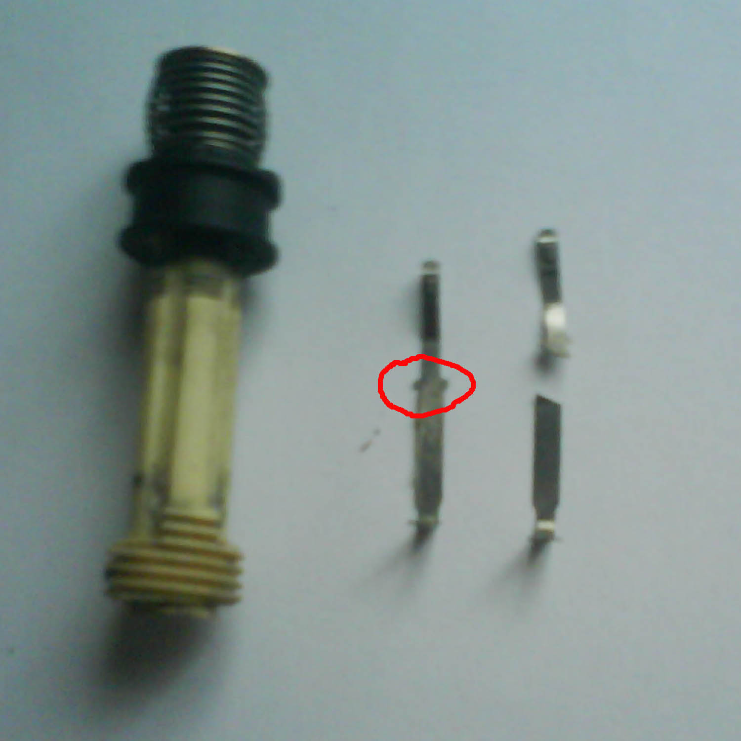

#16     Re: ABT моно, помогите! 13 ноя 2011, 11:43
Проблему нашел и заключалась она всеже в РХХ. Что со старым произошло, я думаю видно. Взяв новый РХХ просто поставил и думал заработало, а нет, не тут та и было. В новом была следующая проблема (на фото обведено кружочком), фиксирующее плечико входило не плотно и из-за этого сразу и выскочило, доработал клеем.
