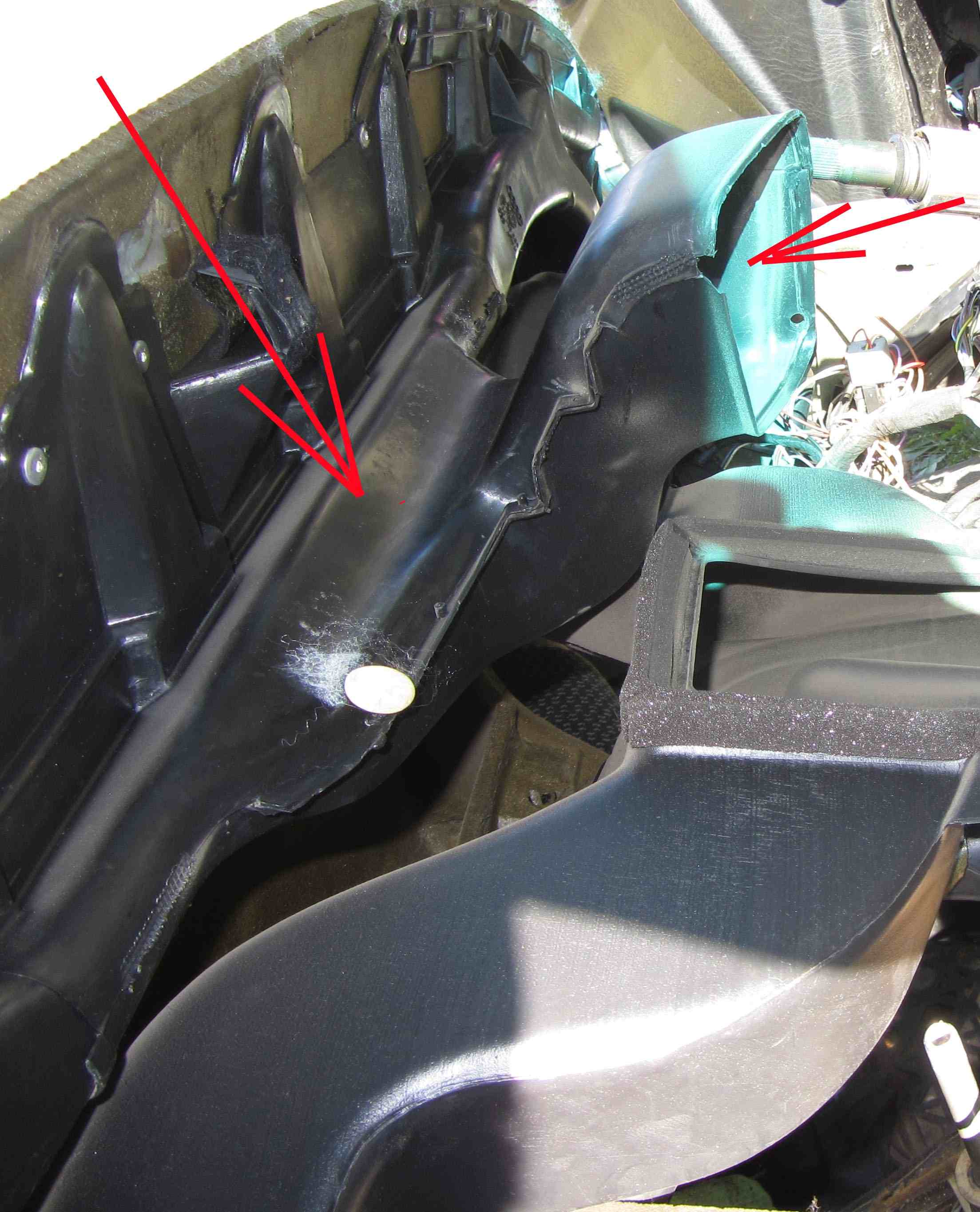

Здравствуйте!С морозами пришла беда,не дует из правых сопел на панели теплый воздух.На ветровое,левую сторону дует отлично,воздух теплый.
Подскажите куда копать.Ручка режимов стоит на ветровое,она так уже седьмую зиму стоит.Слева ощущается что идет воздух справа нет.
#8     Re: Проблема с печкой. 03 ноя 2017, 13:18
Игорек, весь верхний обдув это единая труба с выводами, поэтому дуть должно одинаково. Там и забор в одном месте. Одно может быть - посмотри дует ли у тебя на ноги при этом? Там заслонка верх низ слева, так вот если она посыпалась или просто не закрывает низ, то для верха не хватает давления и объема.

Валерий разобрался...Пока менял колеса кто то из малышей перекрыл жалюзи на воздуховоде,крутилка там такая :D
