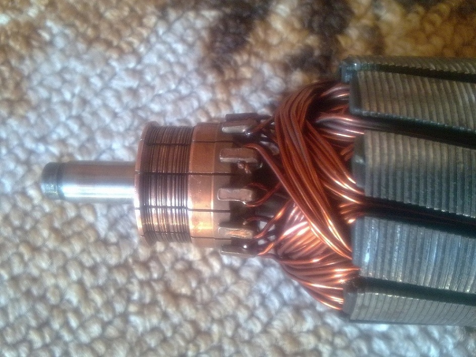

мотор свистел на 1, 2 скорости ,вынул его для чистки и смазки.коллектор почти до предела пропилен щетками.сейчас ротор вынут и висит в банке (пытаюсь нарастить электролизом) уже сутки.вот фото пропиленного коллектора (при износе глубиной более 1,4мм. остаётся фольга и наращивать будет нечего,точнее некуда!!!) .

#4     Re: Мотор печки. 09 фев 2012, 21:05
Мда. Будем разбираться.

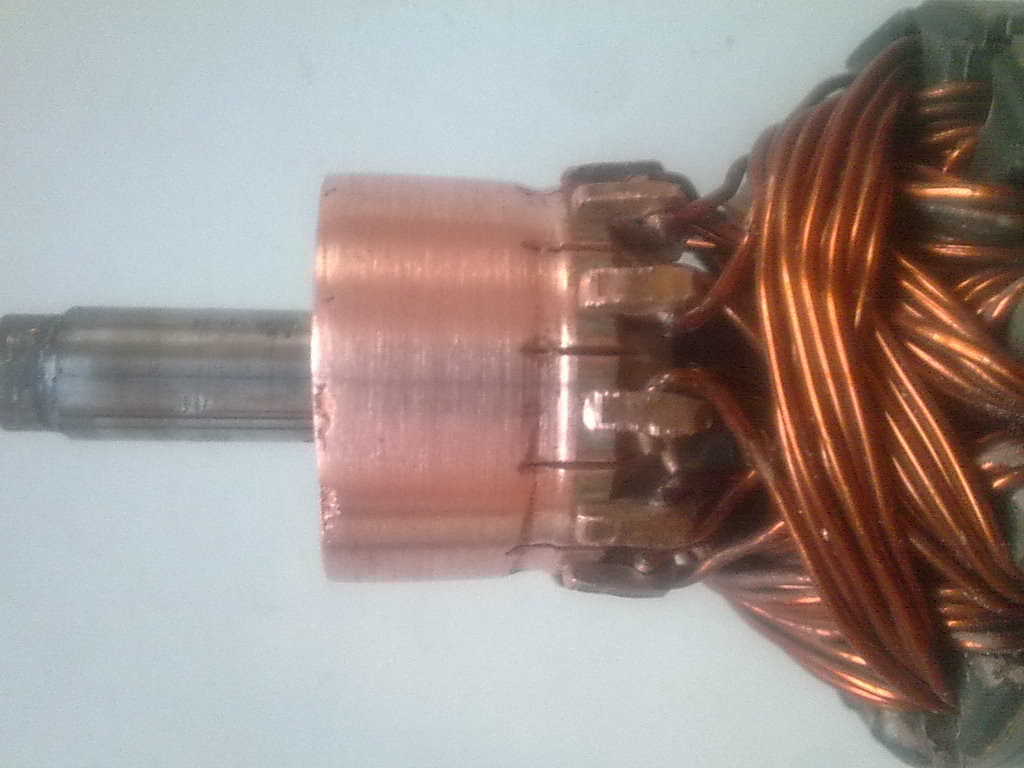

Люди ,вот наростил колектор ,нужен совет! как и чем можно прорезать щели между ламелями?
Сереж, а как нарастил то - наварил? Что то я нагрева не вижу тогда? Интересно!!!
А прорези конечно идеально делать на фрезерном, только фреза ну видимо только грибковая, потому что дисковые даже самые маленькие великоваты будут(они диаметром минимум 32 мм) на выход не пройти, провода помешают.
Ну а вручную..........
ножевочное полотно в первозданном виде с разводом толстое - пропил 1 мм. Ну можно конечно из него сделать резак крючком (я такие делаю для резки оргстекла.) и вручную резать как оргстекло, только это очень трудоемко, зато по линейке ровно будет.
Можно попробовать бормашинку, только надо как то подумать, чтобы ровно пилить, ну и диск нужен соответственно.
#10     Re: Мотор печки. 13 фев 2012, 18:22
Валерий вот ссылочка,никакой сварки!электролиз!
http://icark.narod.ru/autoelectr/collgalv.html
