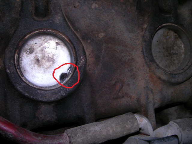

#1     Пробки на блоке 06 фев 2011, 11:07
Кто подскажет для чего они.
1.jpg [ 111.5 КБ | Просмотров: 6982 ]
#2     Re: Пробки на блоке 06 фев 2011, 12:03
Движок разморозить можно, однако.
#3     Re: Пробки на блоке 06 фев 2011, 12:48
заглушки рубашки охлаждения блока...мое мнение,лезть туда не надо....если только охлаждайку погнало через них,то старая выкавыреваеться,а новая запресовывается....а вот на фото обведенная красным это что??грязь?дырка?или фото не твое?

#4     Re: Пробки на блоке 06 фев 2011, 15:14
Я думаю дырка образовывается, мокнуть стало. А что бы поменять,  двигатель нужно вытаскивать.

#5     Re: Пробки на блоке 06 фев 2011, 15:52
У меня на головке потекла заглушка-двухкомпонентной холодной сваркой залепил,больше года уже прошло
#6     Re: Пробки на блоке 06 фев 2011, 15:53
Снимать не надо. Сам не делал, но видел как другие. Сливали ОЖ. В пробке дырку сверлили и в неё саморез загоняли и за него вытаскивали. Некоторые пробки не шли, так их просто выковыривали. Только осторожно надо, чтобы поверхность блока не повредить.

#8     Re: Пробки на блоке 06 фев 2011, 23:42
Андрей, все правильно уже тебе сказали - это пробки в системе ОЖ для предотвращения разморозки блока (если залита вода) Хотя, как показала практика и они не всегда помогают.... Это обычные шайбы, только изначально сферические - они вставляются в отверстия блока и ударом распираются в этом отверстии. Никакого снятия двигателя не нужно...просто сверлишь или лучше пробиваешь в них дырку (чтобы стружки не было) и вынимаешь эту шайбу. Очищаешь отверстие под нее, измеряешь...можно и по старой. если целая вынулась.., токарь , сначала прогибает сферу из листа, а потом протачивает диаметр под посадку...вставляешь, берешь оправку с диаметром миллиметров на 5 меньше диаметра шайбы и хорошим уверенным ударом из сферы делаешь плоскость...-все!
