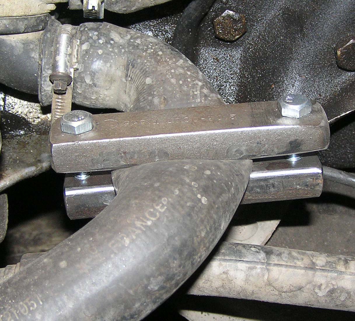

А я решил эту проблему довольно просто! Теряешь антифриза грамм 100.
Для начала изготавливаешь вот такой зажим из двух стальных пластин, надеваешь и пережимаешь шланг, после этого откручиваешь хомут и снимаешь шланг - при закрытом термостате - сливается только то, что под ним. Дальше берешь ХОРОШИЙ прочный п/э пакет, проверяешь его на герметичность, кладешь его ниже термостата, расправив так, чтобы мимо не проливалось и снимаешь термостат - все...весь антифриз на месте и чистый, ну также и со шланга, если надо, а то и не сливаешь!!!

#84     Re: По поводу температуры ОЖ 14 авг 2012, 13:48
Круто придумано! :good:

#86     Re: По поводу температуры ОЖ 14 авг 2012, 17:08
Ну это если шланг в хорошем состоянии. А если он уже от времени изменил свою пластичность, то будут проблемы.
#87     Re: По поводу температуры ОЖ 14 авг 2012, 19:45
Коля, у меня все шланги, кроме верхнего еще родные стоят и пластичность не потеряли ни грамма - спокойно зажимал!
Верхний заменил только из за того, что хомутом протерло и он стал покороче, а когда патрубок радиатора восстанавливал - решил натяг убрать!
Ну, а с хреновыми шлангами это не езда сам понимаешь!!!
#88     Re: По поводу температуры ОЖ 17 авг 2012, 13:57
ЯЫ свои поменял. Пластичность не пропала, зато в верхнем появились отверстия как от иголки.
