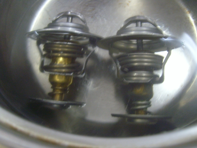

Хотя есть все таки и еще вариант... посмотрел на фотку, как варил термоса и у родного открытие гооораздо больше, поэтому новый только чутка приоткрывается при 87, а родной при 87 открывается сразу больше.
Вот слева новый Бехр, а справа родной Бехр-Томсон.
вареный на форум.jpg [ 242.83 КБ | Просмотров: 4649 ]
#77     Re: Очень!Ну очень бытро греется машинка!!!!!!!!!! 05 дек 2012, 17:02
У родного пружина уставшая ввиду чего он не держит наверняка температуру или держит только в жару.
#78     Re: Очень!Ну очень бытро греется машинка!!!!!!!!!! 05 дек 2012, 17:08
Тём, ну поэтому и менял, хотя, как уже писал, когда открыл, то оказалось что в нем кусок застывшегогерметика от ремонта верхнего штуцера застрял и не давал ему закрываться. Вот до сих пор и гадаю - села пружина или нет??? :D Был бы помоложе махнул бы и проверил, а сейчас лениво..., но может все же соберусь когда то!!!
