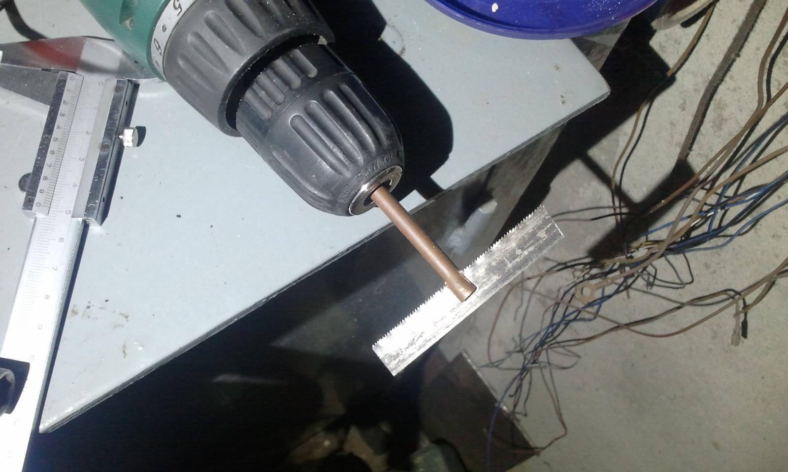

Вот самодельная приспособа, которой я ровнял поверхность под патрубки. Медная трубка, разрезана маленьким режущим диском, в прорезь вставлен кусок полотна от пилы по металлу, полотно в прорези никак не фиксируется - важно чтоб это соединение было не жестким. Нельзя сильно давить при работе, так как полотно хоть и каленое, но может немного прогибаться и поверхность получится немножко конусной. На два патрубка пошло три отрезка полотна. Данная приспособа делается в течении пары минут.
хитрО! ;)

#69     Re: Промывка системы охлаждения 19 окт 2012, 19:22
первое что в голову пришло после насадки с наждачкой, но ту насадку удержать ровно не реально, да и забивается наждачка за секунды..
#70     Re: Промывка системы охлаждения 19 окт 2012, 20:04
Юр, решение оригинальное, и раз дало результат то молодец!!!
Дело в том что лепестковым кругом с наждачкой получить плоскость очень трудно (точнее, если он полностью не лежит на плоскости, то скорее невозможно!) а здесь возможно видимо...надо попробовать! ;)
