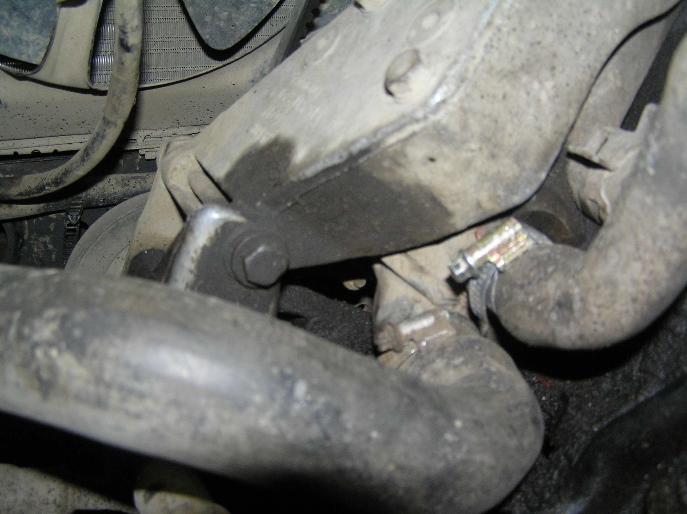

Ребят, подскажите, а где находится данный патрубок (ну и термостат заодно) через который сливается ОЖ???
Женя, ну так трудно тебе показать... я первый раз прочитал твой вопрос, посмотрел свои фотки и не нашел ничего толкового..., на Сашиной ссылке тоже трудно увидеть...
Короче, если ты полезешь под генератор сзади и вниз, то найдешь место где стыкуются толстые трубы ОЖ - вот это и есть то место!!! А уж как там все делать читай - есть куча описаний!!!
Ну вот фотка, если поможет.
Жень, а вообще для начала тебе надо почитать книжки... и многие вопросы отпадут!!! Книжки у нас есть вот здесь.
Патрубки на термосе..JPG [ 194.77 КБ | Просмотров: 4003 ]
