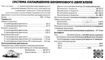

Грел и без термостата,карлсон срабатывал раз десять. Температура по показометру стояла как вкопанная 90*.Сейчас езжу на старом термостате (82*),радиатор закрыл кортонкой.В городском режиме температура 90*,карлсон срабатывает каздые 3-4 минуты,в зависимости от скорости и иниенсивности движения.На трассе температура поменьше 80*-85*.Сегодня убрал кортонку, в той части радиатора где датчик на карлсон стоит,вентилятор стал срабатывать пореже.

Показометр температуры или датчик включения вентилятора врёт .

может и врет, но максимум градусов на пять, не думаю что это критично
#54     Re: выдавливает тосол.чудеса 16 янв 2013, 15:03
наверное больше чем на 5. Температура срабатывания карлсона же вроде 98*А если он двух скоростной, то вторая скорость включается вроде при 102*

Какие 98*!!!!!!Включение 92-97,выключение 84-91
а что на наших ауди по разному включаются ,на сколько я знаю вкл 95 выкл 90 так написано в ехисте.
#57     Re: выдавливает тосол.чудеса 16 янв 2013, 18:50
В книге так и написано

Да,данные с руководтва по эксплуатации

Петя, да, по книге ты прав ( даю копию...), но при этом учти, что книга охватывает ВСЁ , а то что продается имеет свою маркировку... посмотри и у тебя на датчике найдешь маркировку!!! Там может быть что угодно!!! Но по твоему вопросу скажу одно...
Это совсем не правильно!!! Ты вот так легко кидаешься пятью градусами..., а на них вся работа датчиков и есть!!!!!
У меня 92-93 работа (это с термосом и со всеми делами, т.е. ПО ШТАТНОМУ!!!), 97-98 карлсон и при этом сейчас я не уверен на пару градусов в показаниях, т.к. многое поменялось в системе, но криминала нет, я и не парюсь!!! А тебе придется измерить твои температуры, чтобы определиться!!! :shock:
