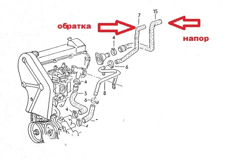

#43     Re: Посоветуйте по радиатору печки 23 янв 2014, 17:03
mefisto666series писал(а) :
как его выгнать?
пост №7
viewtopic.php?f=17&t=5053
и проверь правильно ли шланги стоят ?Обратка ближе к АКБ
трубки печки.jpg [ 36.06 КБ | Просмотров: 5365 ]
