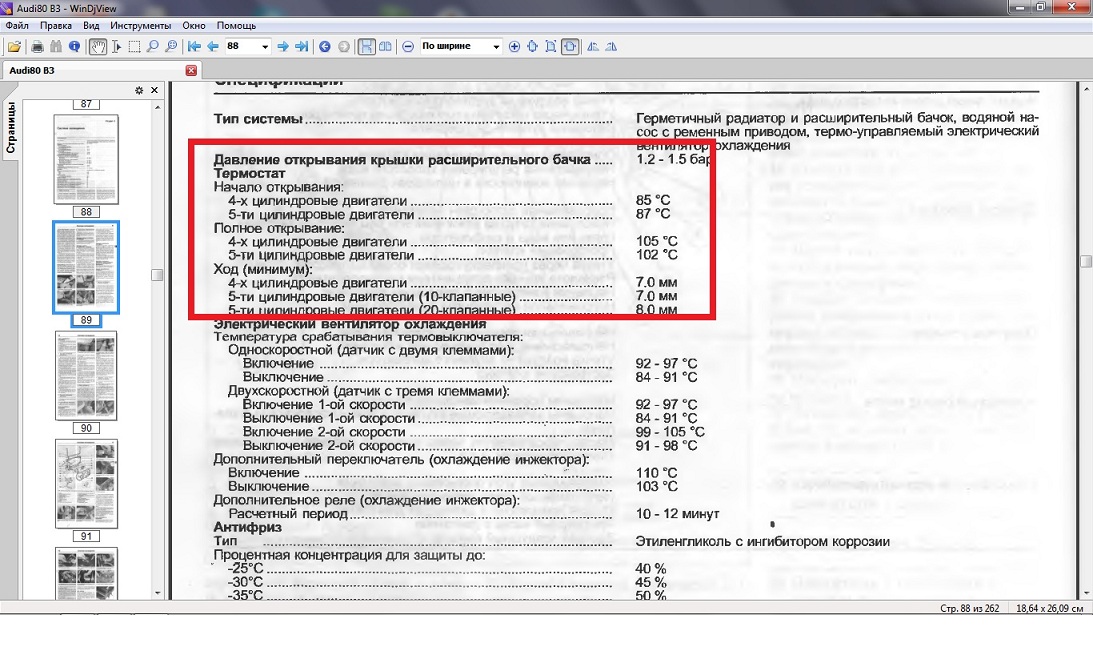

и ещё... я что-то думал, что у нас "по госту" термос на 85 градусов. Или я ошибаюсь?
#23     Re: термостат!!!! 26 фев 2014, 20:59
Не очень
терм.jpg [ 238.37 КБ | Просмотров: 7430 ]

#24     Re: термостат!!!! 27 фев 2014, 10:06
Не очень
гмм, а чего народ с 4-х цилиндровыми движками за 87 градусными термостатами гоняется?
(то что 85 примерно 87 аргумент плохой. не зря же их разными сделали...)
