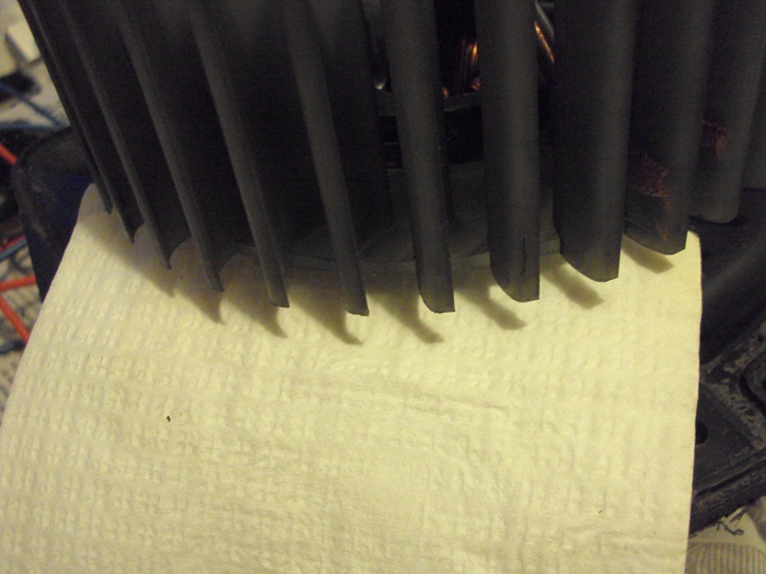

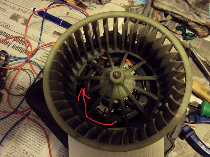

Ну что же, тема подходящая, есть вопрос на засыпку :) .
История: заклинил электродвигатель вентилятора печки (стоит климат). Снял, перечистил, собрал, проверил на столе, и......... удивился, в какую сторону крутится двигатель. :shock: Контсрукиция крыльчатки какая то непонятная для меня (специально сделал фото нижней части что был понятный профиль лопаток), я смотрел смотрел так и не понял, а в ту ли он сторону крутится. (смотри фото). Мои сомнения подкрепляются еще и тем что как и везде куда я первый раз сунусь, много следов криворуких мастеров. Может когда там лазили перепаивали, делали скрутки перепутали плюс с минусом??? А моет я сам перепутал, черт его знает, не знаю что и думать!!! Вообщем ваше мнение???
DSC02895_.jpg [ 168 КБ | Просмотров: 4983 ]
DSC02894_.jpg [ 111.47 КБ | Просмотров: 4983 ]
#30     Re: Снова печка 08 мар 2013, 21:29
Сходил взял мощный источник питания и поключил вентилятор. Ситуация интересная, в какую сторону не крути все равно вентилятор дует в одну сторону так сказать, засасует воздух в середину и выкидывает его по периметру через крыльчатку.Основной поток воздуха ощущается в нижней части крылчатки (ближе к двигателю). Если крутить по стрелке как на фото, дует слабее но у шумит меньше, чем если в дугую сторону. В другую сторону, против стрелки на фото, поток воздуха мощнее (сложно сказать на сколько, но сильнее) но шума значительно больше. Во задача, не могу определиться как правильно!!! Помогайте.
