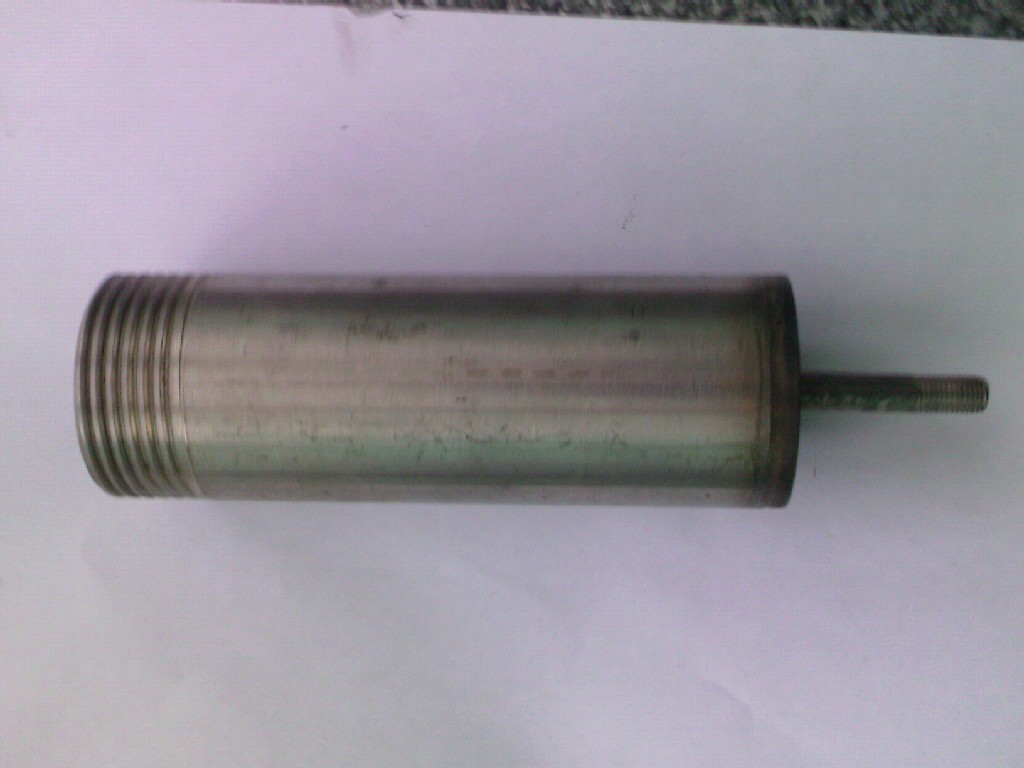

попробовал проверить крышку расширительного бачка: продул ртом - воздух не выходит и не входит. таким способом можно проверить, подскажите?
Неее, Саша, ртом крышку не проверишь (срабатывание 1,5 кг) - ну если ты только резиновые грелки не надуваешь ртом :D
У меня вот такая трубка сделана - на один конец пробку накручиваешь, на другой конец ножной насос с манометром.....
PIC320.jpg [ 106.85 КБ | Просмотров: 4236 ]

#24     Re: Патрубок 20 май 2012, 00:20
понял...1,5 кг ртом надуть- это ж почти давление в шине? :D
