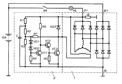

Мужики, ну не изобретайте вы того чего нет!!! Это только мечта - чтоб так было!!! Тогда и АБ служили бы дольше!!! :D
Такое можно наблюдать, если поставить вольтметр прямо на АБ, а провода её подсоединения к схеме будут иметь большое сопротивление (т.е. плохой контакт где то), так что я на вашем месте проверил бы соединения!!!
serzh76 писал(а) : Т.е. по мере зарядки АКБ реле регулятор уменьшает напряжение на борту. Сергей вряд ли есть такая регулировка!!! Не вижу ни "датчика" заряда, ни обратной связи на реле регулятор, так что твое предположение не верное!!! А реле регулятор это обычный ключ с компаратором жестко настроенный на одно напряжение. Может там есть термокомпенсация, не проверял никогда, она может немного корректирвать напряжение если она там есть, но не более.
+100 А вот здесь все совершенно правильно!!!
Вот наша схема реле-регулятора и генератора и кроме зависимости от напряжения (обеспечиваемой стабилитроном) и некоторой термокомпенсации заложенной в типе транзисторов и стабилитрона больше здесь ничего нет!!!!!!!!
Может быть вы выходите на максимум генератора, тогда возможно видеть такое, но это уже ваша беда... т.к. вы исчерпали всю мощность. Дело в том, что генераторы переменного тока обладают свойством самоограничения максимальной силы тока. Самоограничение силы тока достигается за счет того, что при увеличении тока нагрузки возрастает ток в катушках обмотки статора, что сопровождается увеличением магнитного потока статора. Так как магнитный поток статора противодействует магнитному потоку ротора, результирующий магнитный поток уменьшается, что приводит к уменьшению индуктируемой э.д.с. . Ограничение тока также происходит за счет того, что при увеличении частоты вращения ротора повышается частота тока в обмотках катушки статора, что, в свою очередь, увеличивает индуктивное сопротивление обмотки.
Схема регулятора напряжения EE14V3 фирмы BOSCH.jpg [ 63.08 КБ | Просмотров: 5344 ]
