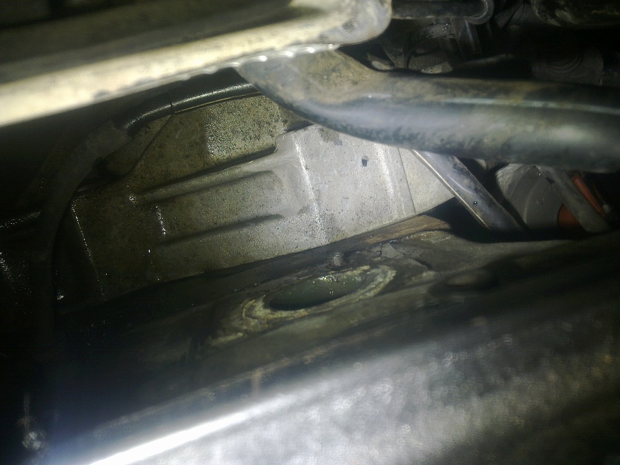

#26     Re: Фланец на печку 24 май 2012, 22:26
Вот и ко мне пришла беда :( . Мокрело под флянцем. А сегодня вечером, перед отьездом с работы увидел лужу под машиной. Вечером, уже на стоянке, решил поменять (купил новый давненько лежал в бардачке) , верхний открутился легко, а нижний...... при легком ( !!! ) нажатии на ключ просто отвалился!!! :shock: . Торчит отросток мм так 5 и все. Попробовал плоскогубцами, но видно что не поддастся, бесполезно. Что можно предпринять??? Хоть голову снимай...!!!! Такой маленький болтик и такой геморой!!! Обидно до слез!!!
PS Кстати верхний болт у меня тоже выполнен в виде шпильки!!!

Юрий!! Надень на этот огрызок гайку, привари её, потом без фанатизма постучи молотком по ней ( когда остынет) и пробуй потихоньку то в одну, то в другую сторону крутить.Должна выкрутиться. Это я делал не один раз за свою практику.

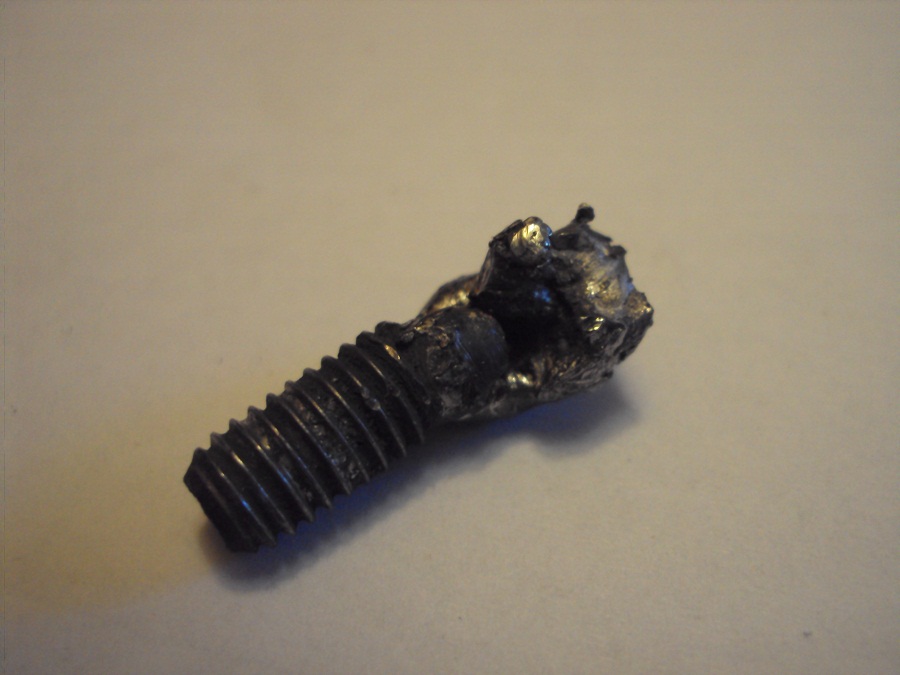

Ура.....а.....а.......а!!!!!!!!!!!!!! Получилось, голову не пришлось снимать, вот он подлый ........ на фото!!!! Николай спасибо за совет, мы сделали немного по другому, хотя принцип тот же.
Методология: Снимаем АКБ, и провод идущий от поладки АКБ к двигателю. Далее все разьемы с инжектора и вытаскиваем жгут. Снимам клапан вентиляции картера (грибок), жесткий трубопровод. Снимем крышку распределителя и ....получаем относительно свободный доступ к остатку винта! Далее привариваем к остатку винта пластинку металла толщина где то 3 мм и шириной около 15 мм, причем привариваем ее торцом, и поливаем место сварки водой. Раскачиваем пластину пытаясь сорвать с места винт. С первого раза не получается срашивается край винта. Далее провариваем сам торец винта (убираем всякие окислы на нем) и снова привариваем пластину, раскачиваем и ура....а....а!!!! Срывем!!!! Далее отламываем пластину и снова привариваем ее, проварачиваем несколько раз туда сюда на 180 градусов (больше не позволяет пространство), снова отламываем пластину в положении максимально отрученном. Снова варим, но в положении масимально закрученном и снова качаем пластину на 180 градусов пока не чувствуем что винт крутится почти без усилия. Повторяем все еще раз, действуем пластиной как ключем, только болт берем не губками ключа а привариваем каждый раз пластину. И после этого выкручиваем остаток плоскогубцами. У меня аж башку соравло, :lol: что башку не надо снимать, и так легко отделался!!!!! НО......НО.......не обошлось и без последствий, после сборки всего горит непрерывно лампа давления масла. Проверка показала что где то закорочен провод с датчика давления 0,3 бар. Снял приборку, снва проверяю провод на КЗ на массу, провод уже не закорочен, что то в приборке сгорело, счас буду разбираться. Но день прошел считаю самым найлучшим образом!!! ;)
