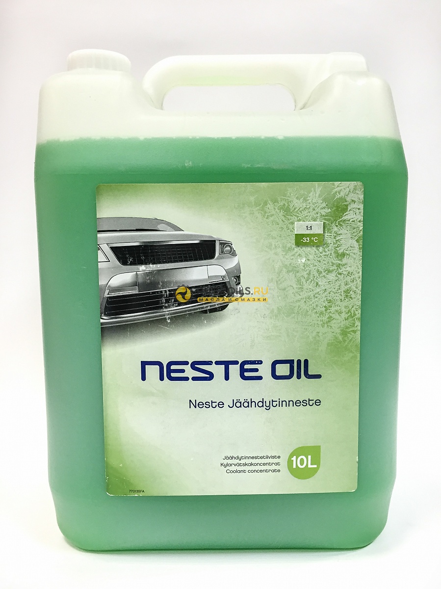

Я привез свою из Германии в 97 году, когда еще и запчастей то было мало, а про настоящие антифризы и говорить то... так вот финские АЗС НЕСТЕ у нас были и там был зеленый антифриз-концентрат... ребята с СТО его опробовали и дали добро, вот с тех пор его и использую... (покупаю только на их АЗС) фотка правда на канистру 10 л, а я покупаю 3 л в районе 700 р. Концентрат на -33 гр при разбавлении 1:1. Помпу конечно поменял в 2009 году на 243 000 км - потекла, но налетов и окислов у алюминия не наблюдаю.

Заказал в Автодоке НЕСТЕ 3+1л,на всякий случай(1500р).Как заберу -сфоткаю.У нас такого не видел.В Нижнекамске есть завод Нижнекамск Нефтехим (каучук бензины полипронелен полистирол этиленглюколь и тд),тут купить тосол можно свернув в любой гаражный кооператив-90р литр,каждый второй работает на химии и кулибиных хватает(бензин воруют врезаясь и прокладывая километры труб по посадкам-я очень даже не шучу),а за тосол я молчу.Я думаю покупать тут ОЖ на рынке,это как русская рулетка.Она то не замерзнет,но насчет пользы ....... .Я в КАМАЗ заливал чистый этиленглюколь+вода из под крана-огонь.Знать то я не знал,что это за штука -давали и лил.И ток на этой неделе я узнал,что энтот глюколь основная составляющая всех антифризов :shock:.Скоро по химии дессертацию напишу :D.Со шлангом,наверное поставлю кислородный.

Дима, поэтому я и написал, что покупаю только на АЗС НЕСТЕ. Им свое подделывать смысла нет.
