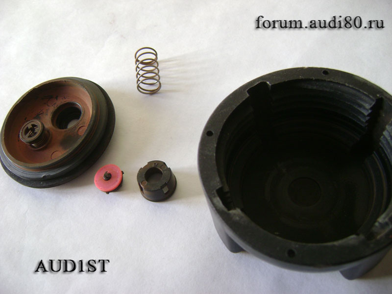

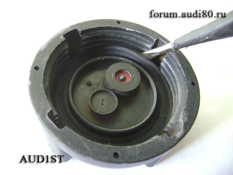

#12     Re: Kрышкa бачка: kak вскрыть и прочистить 09 май 2014, 06:48
Крышка разбирается легко, там центральная часть держится лишь за счет уплотнительной резинки. Поддеваешь по кругу внешний край уплотнительной резинки и центральная часть выходит.
Николай, на твоих фото явно не оригинальная крышка. Во всяком случае, в таком исполнении я оригинальных не видел. Может это Hans Pries или Febi ? У них может и держится всё на резинке. Родную ВАГовскую, как Андрей выше писал, я тоже когда-то разобрать не смог. В ней всё мертво сидит Центральная часть ни влево, ни вправо не крутится. Ни вверх, ни вниз не идет. Только резинку снять можно. В гараже есть одна, завтра всё таки попробую раскурочить её.

#15     Re: Kрышкa бачка: kak вскрыть и прочистить 10 май 2014, 04:23
Крышка ваговская.

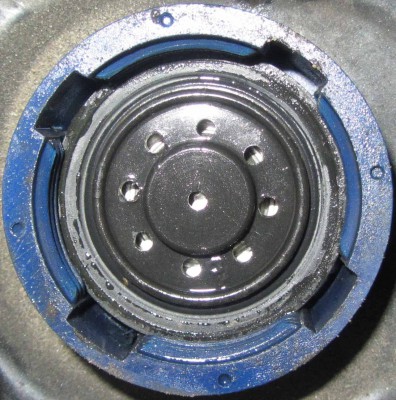

Потому что родная, которая на конвейер поставлялась. Вчера писал, что сегодня попробую крышку раздербанить. Но всё пошло иначе. Нашел в гараже свою родную старую крышку. Установил её на бачок, закрутил до упора. Верхний шланг рукой сжимаю, слышно, как воздух пшикает. Ножовку приготовил, чтобы корпус (в который клапанная часть вставлена ) пополам распилить. И тут вспомнил, что когда зятю привезенную оригинальную б/у отдавал, то он свою новую магазинную куда-то на стеллаж пихнул. Поискал, нашел. Вытащил из неё резинку и поставил в свою старую. Накрутил на бачок, сжал шланг и ... тишина ! Поставил опять старую резинку - воздух травит. Опять новую - молчит. Решил препарирование крышки отложить. Может она и рабочая, а всё дело в резинке было ?! Завтра поезжу, понаблюдаю. Ну, а если будет травить, как раньше было, то тогда точно распилю. Так что, Андрей, надо подождать. А вдруг рабочая ? А рабочий оригинал пилить не очень хочется ! Вот крышка, которую зять оставил. В ней действительно всё держится на резинке. То ли Топран, то ли Феби. Внутренности, как у Николая на фото. Кстати, Николай, у нас Ваг- номер у крышки другой. Серая это моя родная старая. Рядом с ней крышка, с которой сейчас езжу. Изображение Изображение Изображение

#18     Re: Kрышкa бачка: kak вскрыть и прочистить 10 май 2014, 20:42
Игорь, конечно не надо дербанить, если рабочая. Моя точно такая как твоя серая. Один в один.
Сегодня проверил ещё раз всю свою систему охлаждения, всё в сборе. Травит моя крышка. Сильнее чем тогда. Странно как-то. Уж не знаю резинка или нет, но травит. Куплю новую.

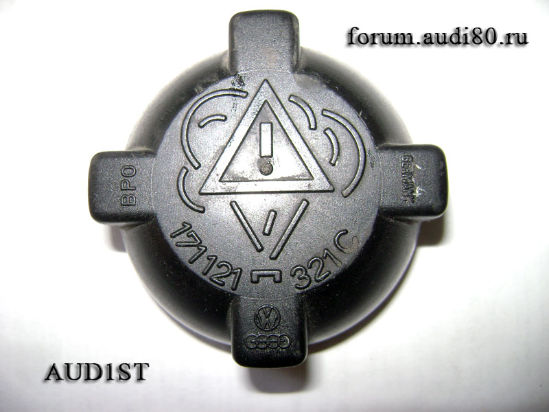

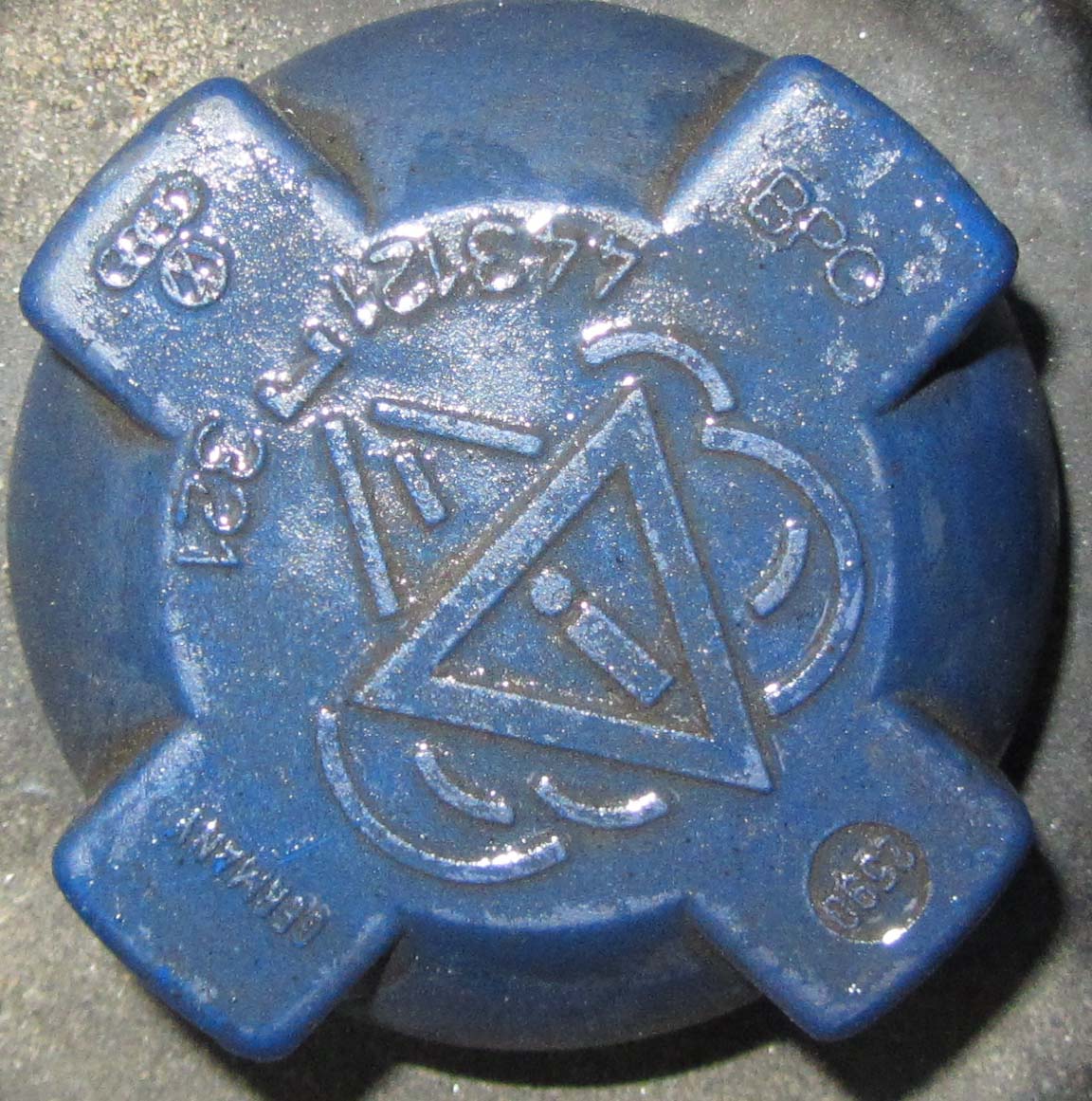

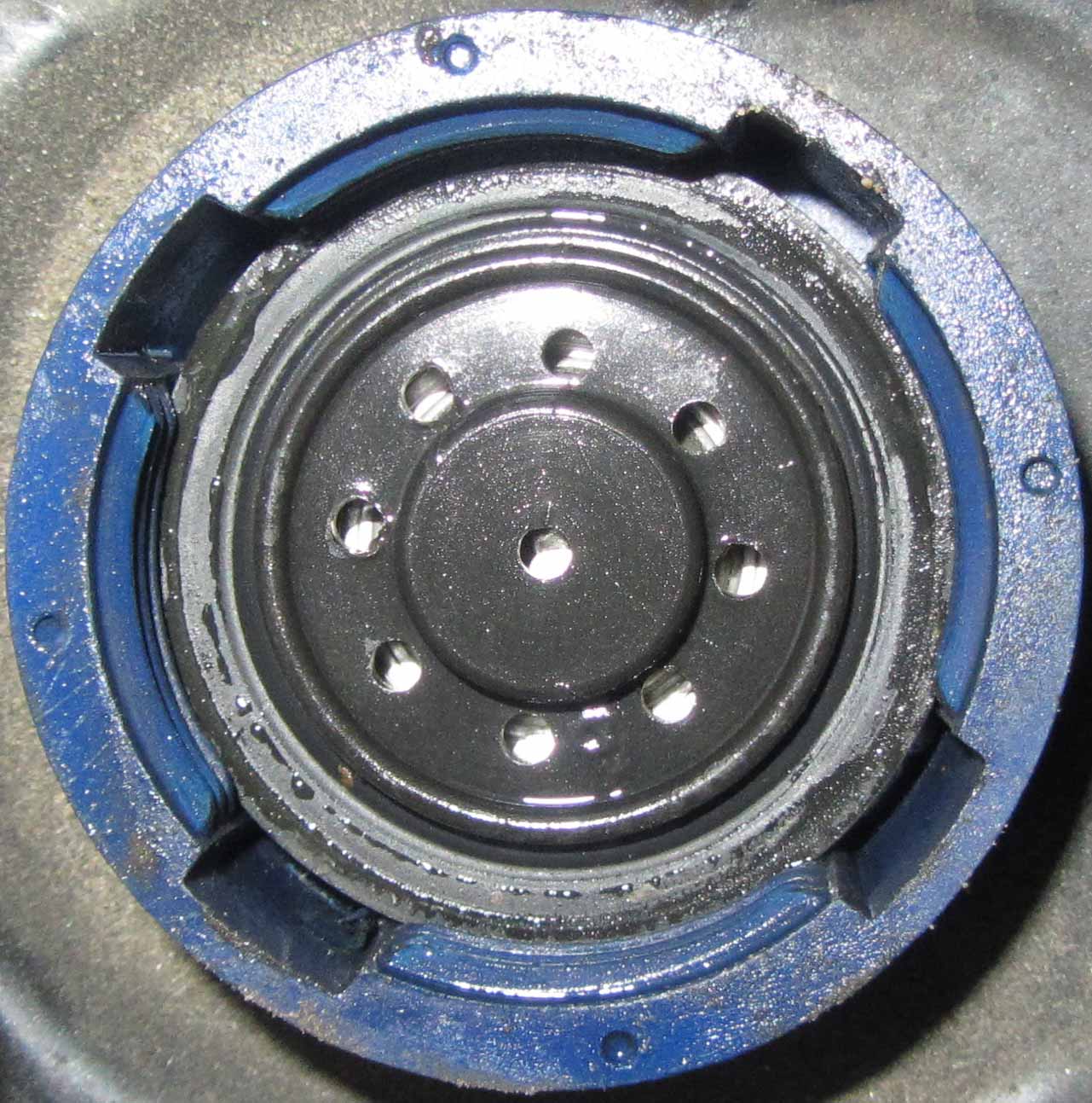

#19     Re: Kрышкa бачка: kak вскрыть и прочистить 10 май 2014, 20:58
Даааа, достали серьезно!!! :D
Пришлось деду встать и пойти сфотать!!!
Я для себя считаю это оригиналом!!! :D Хотя многие уже дааавно сомневаются, что 1997 год при пробеге 70 000 км (пробег это в 97 году...) это оригинал! ;)

#20     Re: Kрышкa бачка: kak вскрыть и прочистить 10 май 2014, 22:23
zonych писал(а) :
Один в один.
А как они могуть быть не один в один, если родные ?
Валера, правильно считаешь ! Твои и мои фотографии, как две капли.
