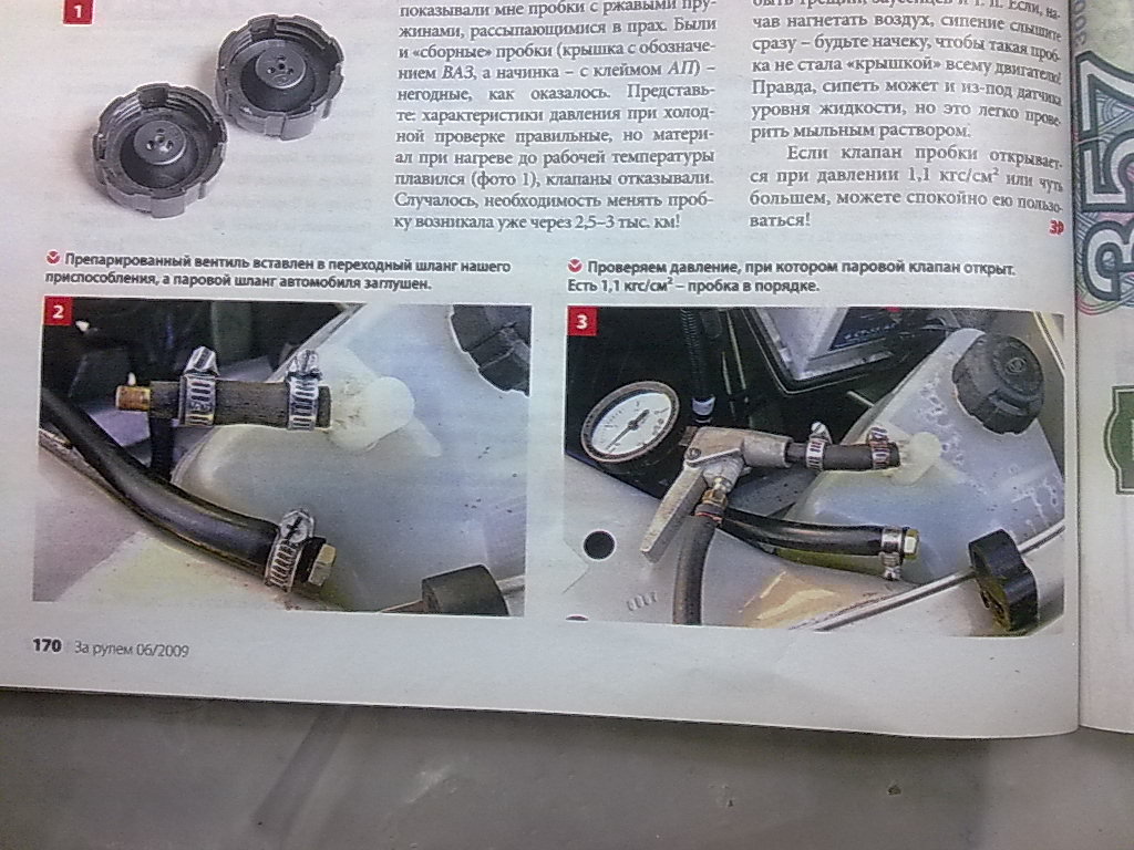

baza49 писал(а) :
закрою новой крышкой и буду ждать итога
чтоб не ждать сразу проверь,я глушил шланг а компрессором через конусный переходник(в комплекте был) в бачек дул(более 1.2кг\см не набирает и не течет нигде):
вот сфотал в "за рулем"
16052012057.jpg [ 175.32 КБ | Просмотров: 5351 ]
