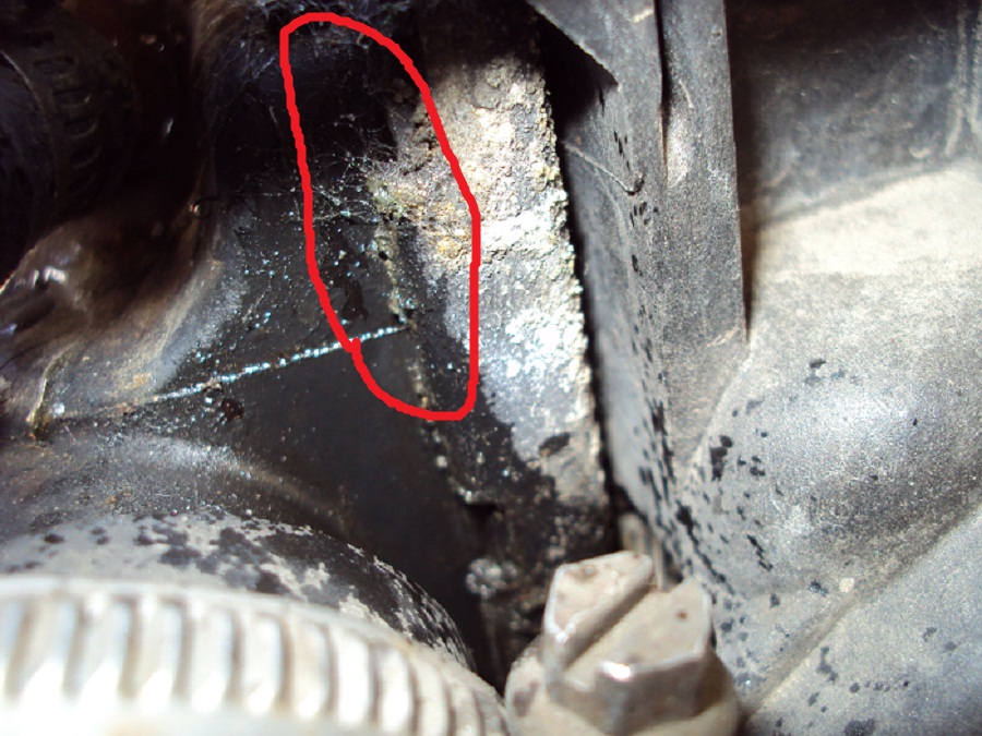

Меня сегодня моя система охлаждения достала окончательно!!!! :evil: :evil: :evil: . Первый раз сегодня, на авант мой, смотреть не хочется. Недели две назад обломался винт фланца,сделал, в пятницу рвонуло патрубок, сделал, ,поездил вот четыре дня, никак не мог понять что происходит? Все время бачек пустой. Пробку приоткрутишь, сразу наполняется, понятно вроде, гдето в системе воздух, а ранее было наоборот, пробку приоткрываешь и вся жижа с бачка уходит. А сегодня утром ехал температура первалила за 105 градусов :shock: . Принял левую сторону на всякий случай, но доехал до работы!!! В обед вышел открываю капот бачек почти пустой. Что за хрень? Подумал, наконец то воздух вышел. Долил остаток (с субботы было) и поехал домой, слежу более 100 не подымалось. Приехал на заправку открываю капот пустой :shock: , купил еще литру долил и на стоянку! Думаю ну так много, ну никак не может быть..... не может и все!!! Прилетел на стоянку, открываю почти пустой. Внимательный осмотр дал результат. Потек радиатор......блин, причем как раз в верхнем левом углу, на стыке металла и пластика. Плюнул, закрыл, и пошел домой!!!
Что делать не знаю, единственное что приходит на ум попробовать проклеить стык клеем каким клеил штуцер. Ну а если не поможет то это опять улет на бабки, радиатор с кондеем не дешевая штука. Че то мое терпение сегодня лопнуло мужики!!! :( :( :( Наверное сделаю перерыв, пусть стоит подлый с недельку, может одумается :D или я передумаю и избавлюсь от него!!!
Чето у меня подозрения на пркладку как бы не пробило. Очень похоже что завоздушивает систему, а там ....черт его знает! Течет здесь!
Комментарий к файлу: Место течи, как раз стык металл и пластик
