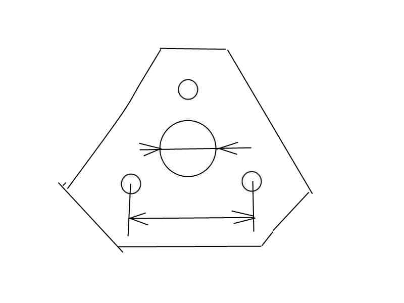

уплотнение на вид такое же как на камазе, уазе. На уазе раньше графитовая шайба с усами была, вставлялась в крыльчатку. Теперь единым блоком, на фото это детали от верхнего ряда. Уплотняется за счёт прижима графитовой шайбы к торцу крыльчатки. На уазе тоже ставятся пластиковые и карболитовые крыльчатки, что бы не истирались при контакте с уплотнением ступица сделана стальной с пояском для трения.
Валер, а ты барахлишко это не выкинул? Интересует фланец, к которому прибирается шкив, вернее его размеры - диаметр ступицы и расстояние между отверстиями.
Задумка - установить поликлиновой ремень. Шкив на помпу припасён от 406 ГАЗа. Смысл замены - генератор маломощный и обмотки уже потемнели, так что надо запасаться генератором от 2110. А на нём какраз шкивок под поликлиновой ремень. Вторая причина - может рискну на переход на Январь, так что шаг к этому будет уже сделан..

#12     Re: Ликбез по помпе для пытливых. 26 фев 2011, 23:21
Костя, все барахло осталось, только оно на работе у меня, а меня ближайшие наверное пару недель на работе не будет... потом все измерю, только напомни после 8 марта :D
