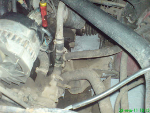

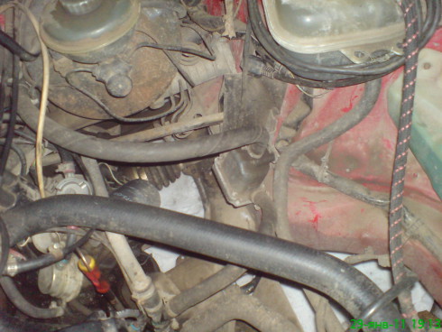

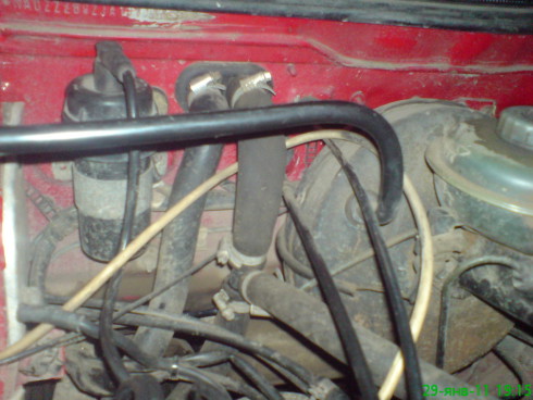

Хочу поставить подогреватель, естественной циркуляции, только вот куда ? В какой патрубок ?
Патрубок под номером 3 отпадает, диаметр не совпадает с подогревателем, да и объем.

Вот кто то скидывал.
166072863.jpg [ 61.21 КБ | Просмотров: 8933 ]
166072855.jpg [ 64.23 КБ | Просмотров: 8933 ]
166072860.jpg [ 83.38 КБ | Просмотров: 8933 ]
#3     Re: Куда установить подогрев ОЖ 23 ноя 2011, 20:16
Спасибо Андрей. Помню эти фото, но как тут будет блок прогреваться ? ведь ОЖ будет циркулировать по малому кругу, не затрагивая блок.

#4     Re: Куда установить подогрев ОЖ 23 ноя 2011, 20:47
эти фото моего авто, подогрев ОЖ ставили специалисты на севере, гдето в тюменской области (прежние хозяива), думаю плохо не поставили, там почти на каждом авто подогрев ОЖ стоит
да и сам очень доволен этой системой, ставлю на ночь и утром при любых морозах легко заводиться

#6     Re: Куда установить подогрев ОЖ 24 ноя 2011, 06:52
Я имел в ввиду малый круг насос - патрубок - насос. Или я туплю, там на обратку с печки прикручен что ли. Получается ОЖ против хода циркулировать будет.. Хм сегодня посмотрю, отпишусь.
#7     Re: Куда установить подогрев ОЖ 24 ноя 2011, 07:12
По сути в патрубок №3 и надо ставить, специалисты на севере больше заботились о подогреве салона (радиаторе печки). Вообще подогрев больше маслу нужен чем антифризу, я бы поэкспериментировал что-то с теном в поддоне.

#10     Re: Куда установить подогрев ОЖ 24 ноя 2011, 10:53
Вот и я о том же, в третий патрубок и надо врезаться, но сечение его большое, где такой подогреватель найти ? Масло я одну зиму подогревал плиткой, эффект положительный, но постоянно ее туда сюда тыркать.. не выход.
